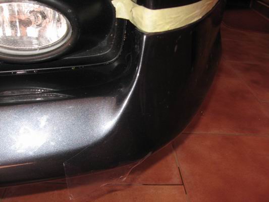

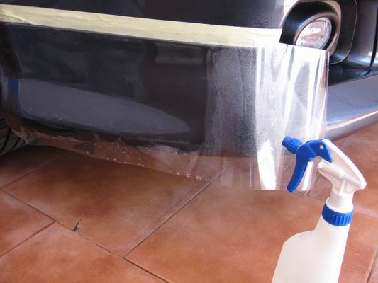

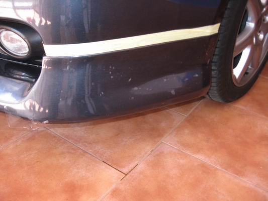

Proceso de pegado de la lámina
Lateral casi terminado, ahí se observan bien algunas burbujas que han quedado, es muy complicado no dejar ninguna.
Preparando la unión con el siguiente tramo de lámina

El resultado final es mucho mejor que las fotos que puse. Con el tiempo algunas burbujas casi desaparecieron, las que persistían las pinché muy ligeramente con una aguja y saque el aire, ahora a simple vista no se aprecia que lleve nada.
