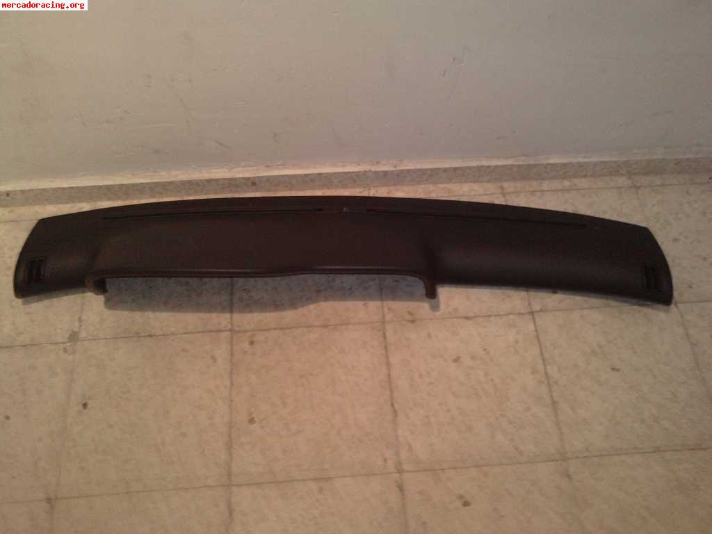

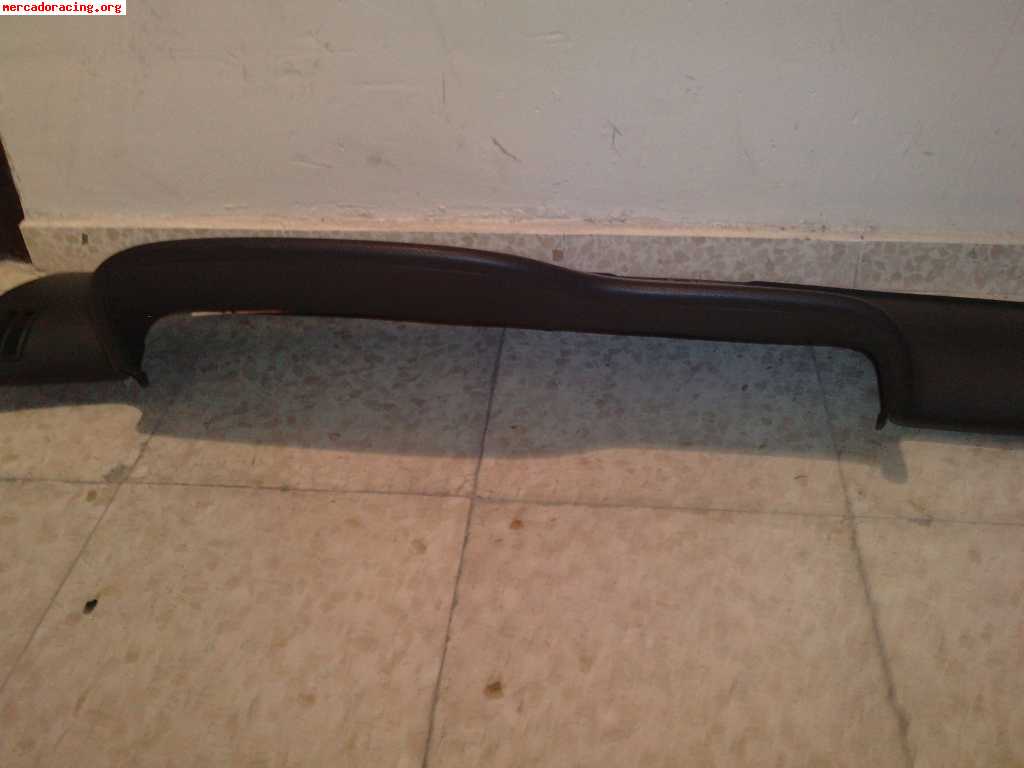

no es ni piel ni plastico, es como de espuma dura a la que le han dado forma de imitacion piel
Pon una foto, eso ayudara mucho, pero parece que a esa pieza le pegaron algo encima, un vinilo?
las fotos son de internet, pero creo que se puede apreciar de que material es. la pieza en si parece que es de fibra y por encima tiene una capa de unos 3-4mm de espuma dura, la cual en la cara visible tiene un acabado de imitacion piel. el acabado este de imitacion piel esta hecho con la espuma esa mediante algun proceso que desconozco, pero se ve claramente que no es ningun vinilo pegado ya que no existe union alguna entre la cara visible tipo piel y la espuma.

Ese material creo que es vinilo gomoso.
Tendrias que limpiarlo bien con APC y un cepillo suave, despues secar con una microfibra y acabar con un buen acondicionador.
Yo hice un clio, pero no se si sera como este, y con lo que lo recupere despues de todo el proceso de limpieza fue con el Poorboys Leather Stuff para piel y vinilo de ese tipo. Otro que tambien te puede funcionar el 3M Leather & Vinyl Restorer. Pero siempre despues de limpiarlo bien.
