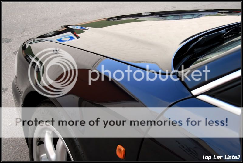

hola detailers.. en esta ocasion recurro a uds para hacerles una consulta para mejorar el brillo de mi auto..
hace poco le di un detallado completo.. (o lo mas completo q pude), si biien estoy conforme con el resultado y mas teniendo en cuenta q es mi primer detallado completo.. estoy buscando un poco mas de brillo.. pero brillo tipo reflexivo, ese brillo q al verlo de lejos cuesta distinguir el color ya q refleja todo a su alrededor..
les cuento q hice y q productos utilice y dejo una foto asi me dicen si consideran si podria mejorarlo y q deberia usar..
vamos a lo hecho..
- lavado del auto con detergente para eliminar grasitud del auto..
- descontaminado con clay bar de poorboys..
- pulido con 205 de meguiars utilizando el pad celeste de 3m.. (considere innecesario utilizar el 105, ya q me dio la impresion q la pintura estaba muy buena y con pocos swirls)
- abrillantado a mano con 3m imperial hand glaze
- sellado con poorboys ex-p
- encerado con cera collinite 476
aca dejo unas fotos.. asi ven y me pueden aconsejar.. no son las mejores, pero x lo menos se nota el tipo de brillo del auto..

ahora estoy x comprar dos quick detail, el ultimate de meguiars y el aquawax de duragloss.. para ponerles uno en un lavado y el otro en el siguiente.. ya q si no me equivoco un es un qd y el otro un quickwax..
en fin.. noto q logre mucha profundidad de color, pero no el brillo reflexivo q quiero !! q les parece ? como podria mejorar el brillo q tiene intentando llegar a ese tipo de brillo q pretendo ? ademas de los qd necesitaria otra cosa.. ? como utlizar alguna otra cera o algun otro sellador ?
escucho sugerencias..
aca dejo a modo de ejemplo lo q pretendo.. (las imagenes las saque de la web)
