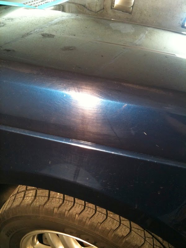

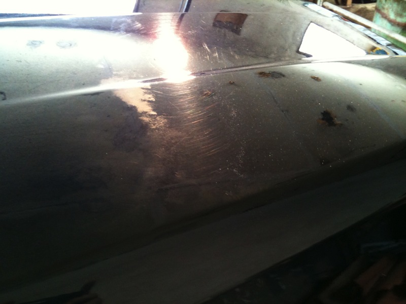

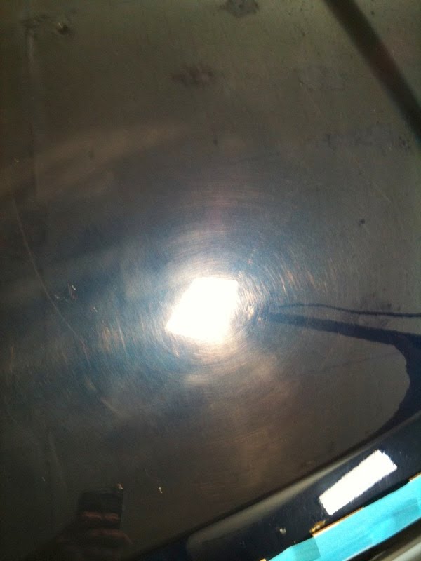

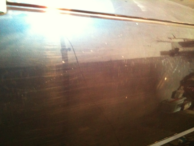

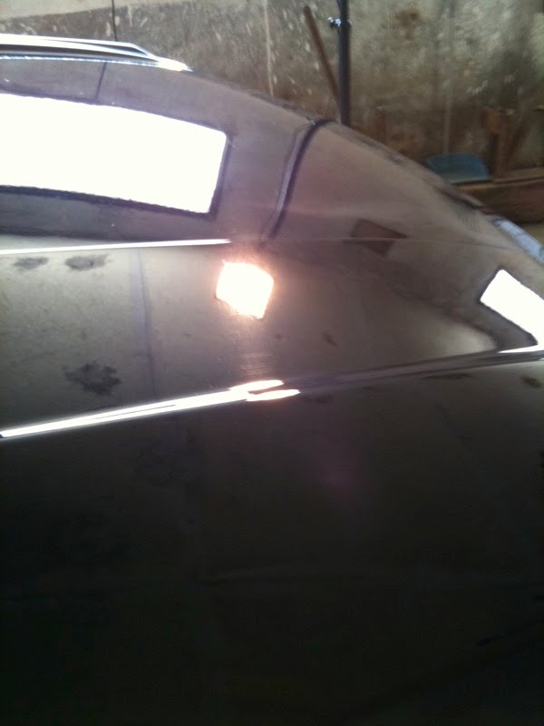

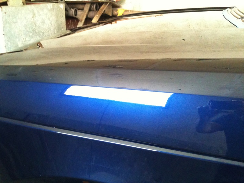

Estado inicial, con claros swirls bajo el sol y arañazos:

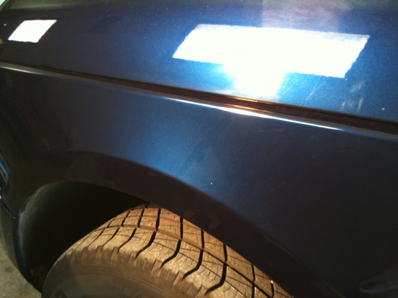

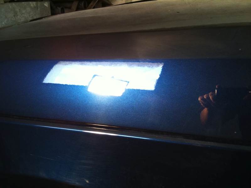

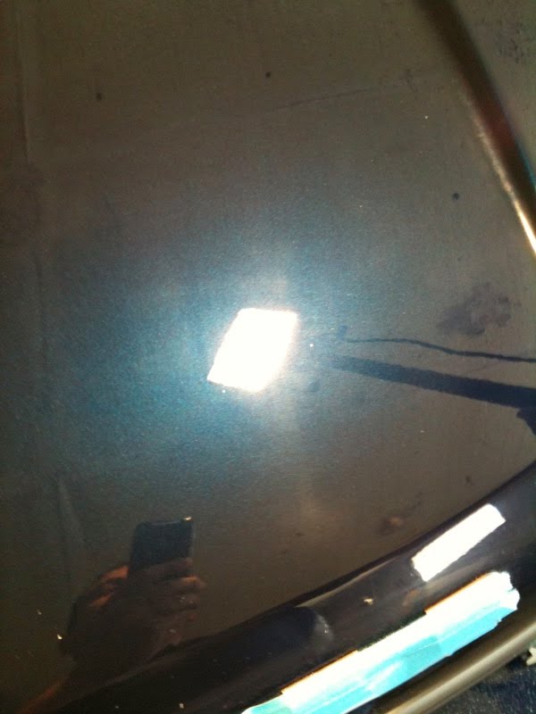

Primeras pruebas de pulido:

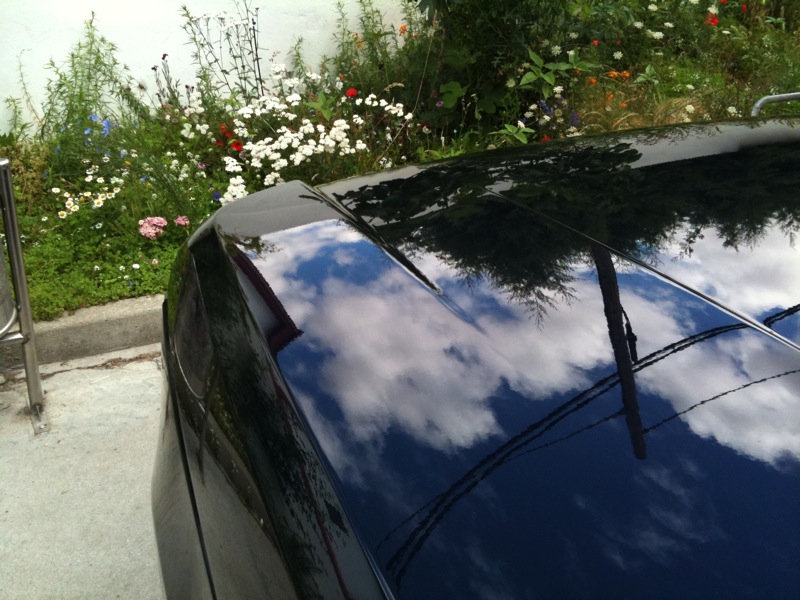

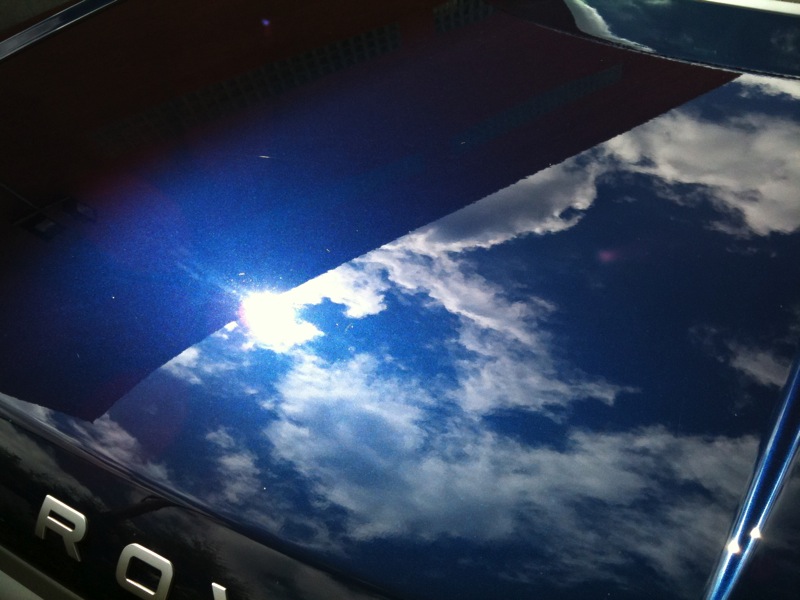

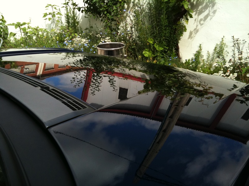

Finales:

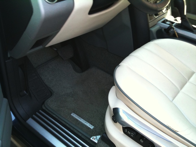

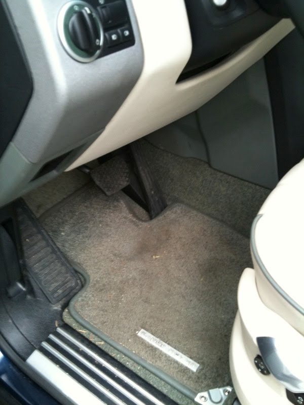

Interior inicial:

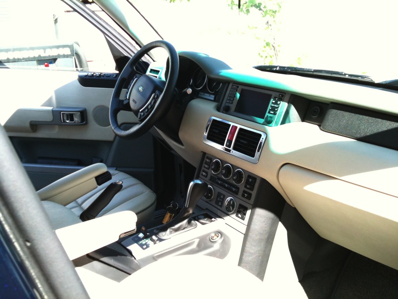

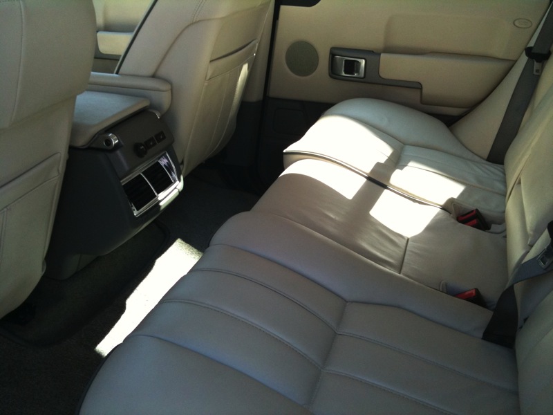

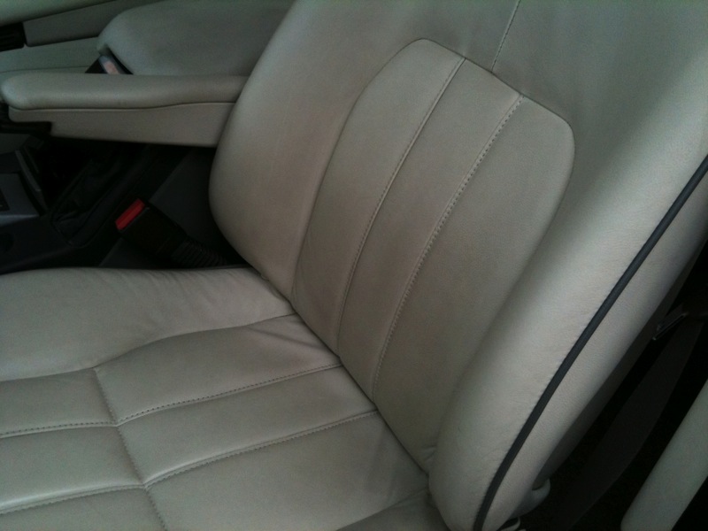

Final:
