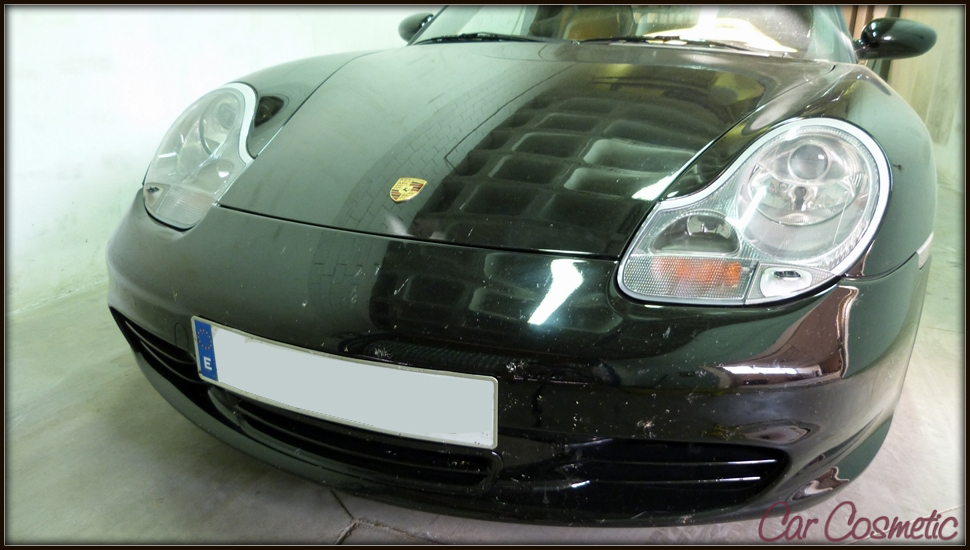

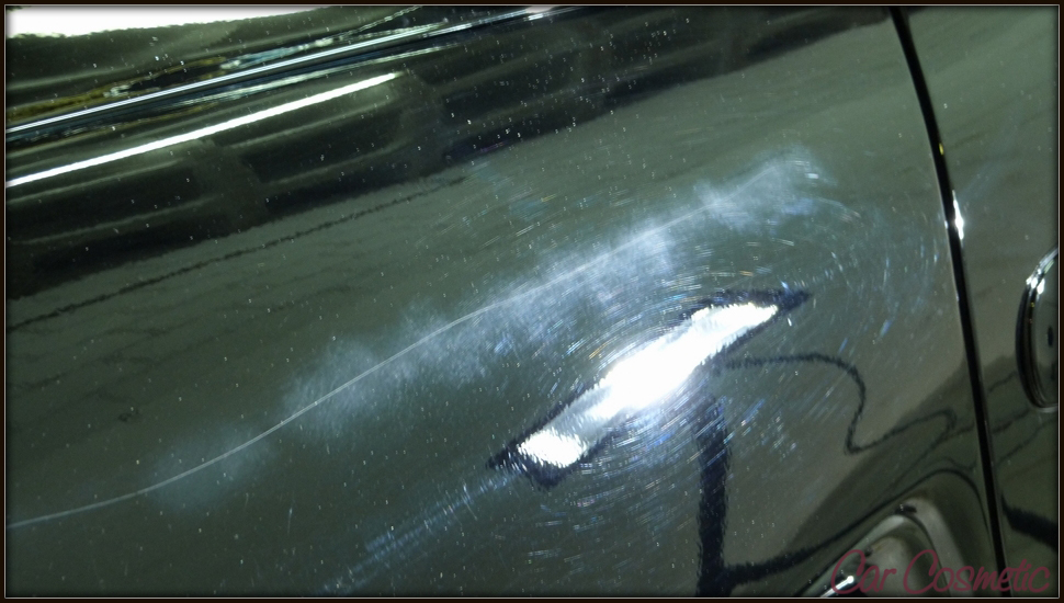

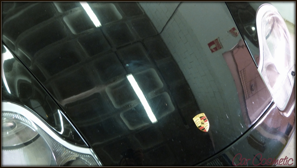

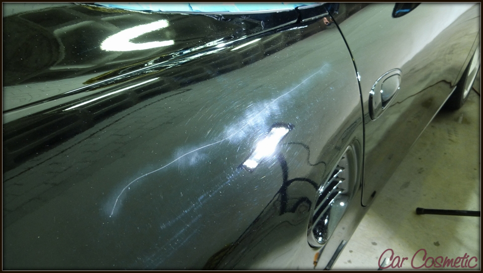

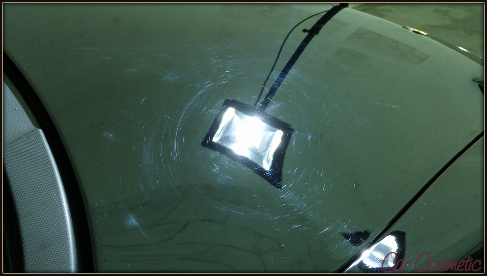

Su estado general era bastante desastroso, con marcas de estropajo en capó y portón (en la zona del emblema). También un arañazo de llave 'reparado' a base de frotar/lijar.
El servicio solicitado fue un Detallado de Corrección Simple con una mejora de un 80-85% aproximadamente gracias al pulido en dos pasos.
También se aplicó Cquartz en la pintura

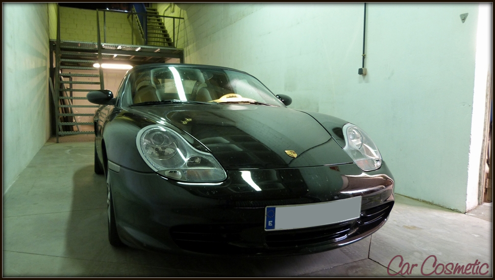

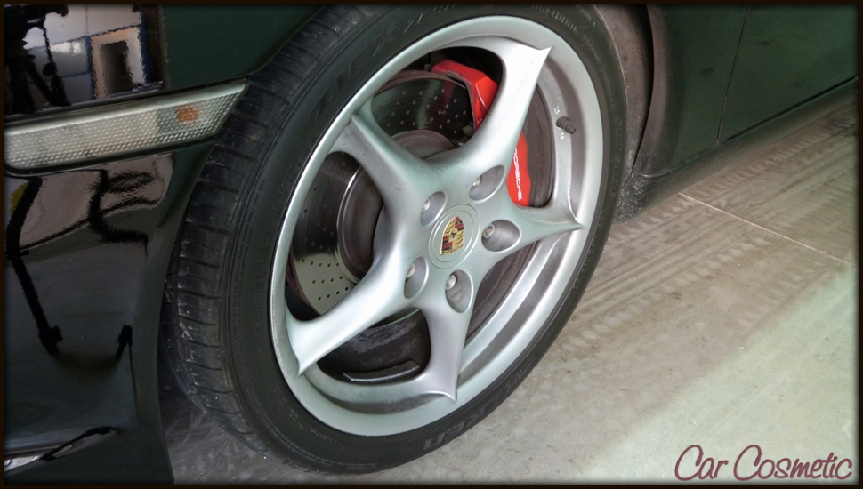

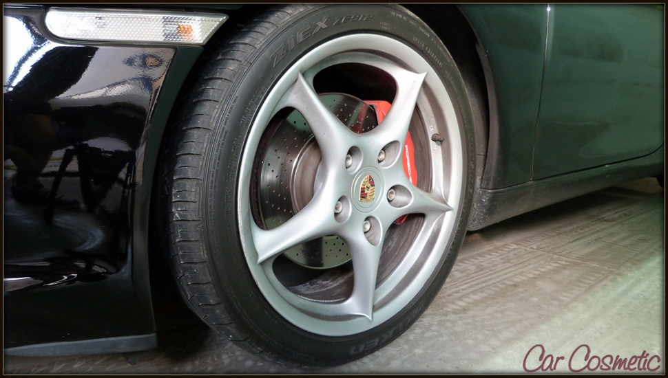

Antes de empezar unas fotos en general.
Lavado con ONR y descontaminado con claybar Auto Finesse.
Capota con Kleenrite.
Llantas con Espuma Revolution e IronX.
Neumáticos y pasos de ruedas con Surfex.

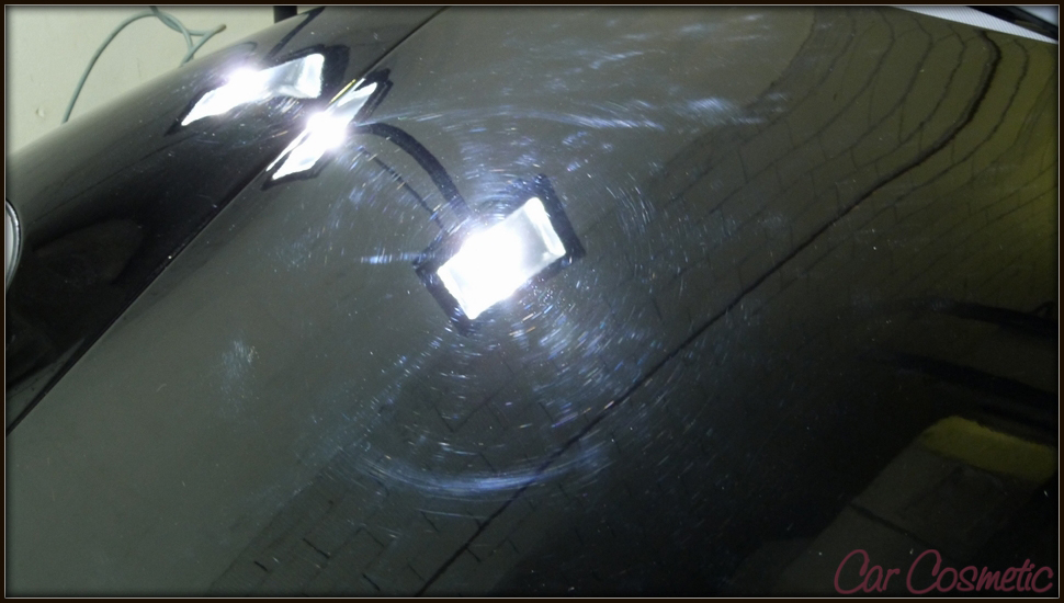

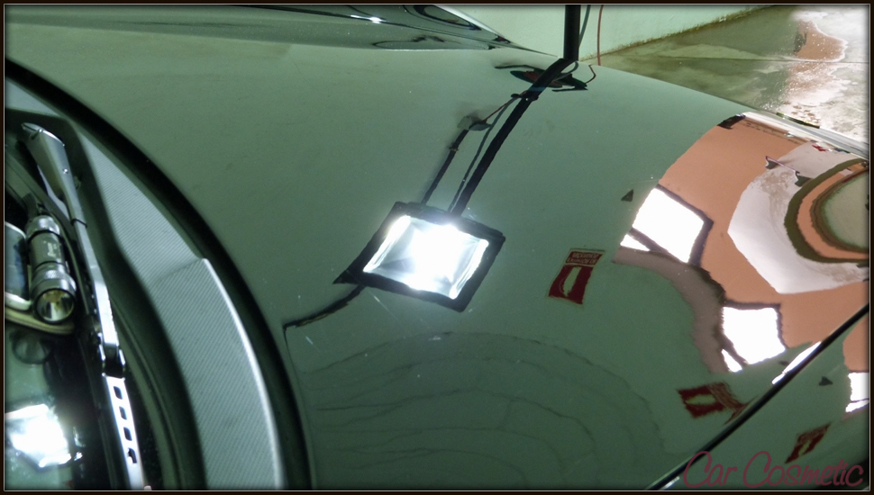

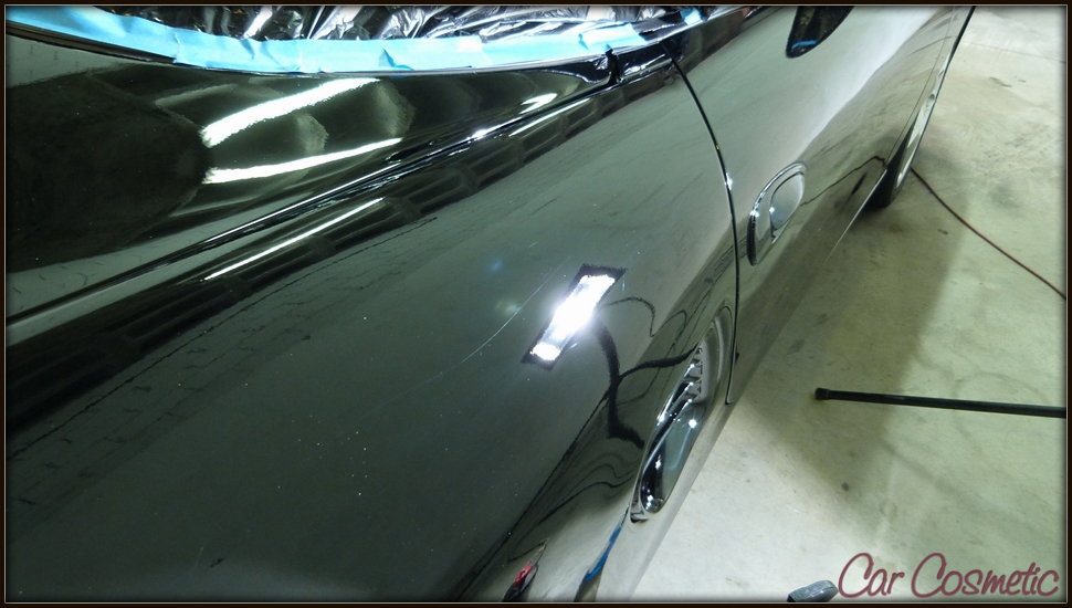

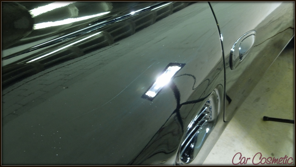

El pulido fue en dos pasos. Primer paso rotativa + esponja morada Zero Swirls + Menzerna FG400. Buen corte con buen acabado y pocos hologramas. El segundo paso fue con orbital + esponja naranja Zero swirls + Auto Finesse Rejuvenate.
Hice pocas fotos al ir corto de tiempo.
La corrección que se ve es después del primer paso.

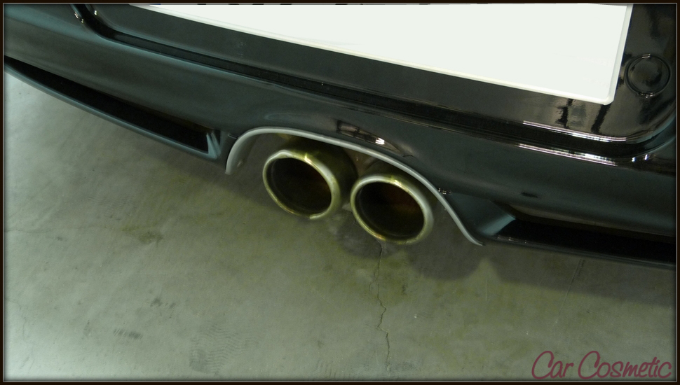

- Limpieza de escapes con AF Mercury

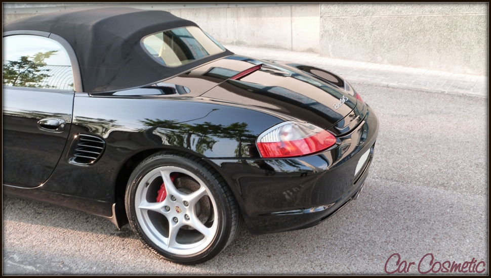

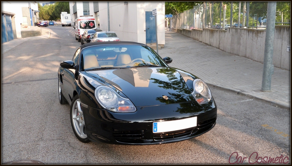

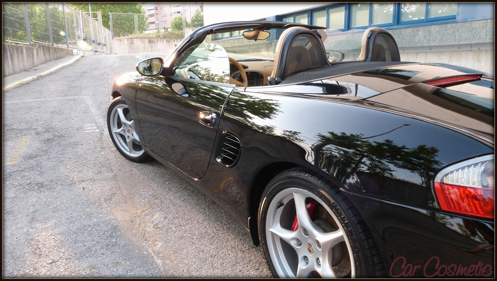

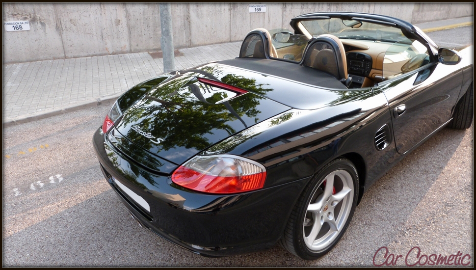

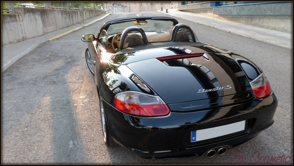

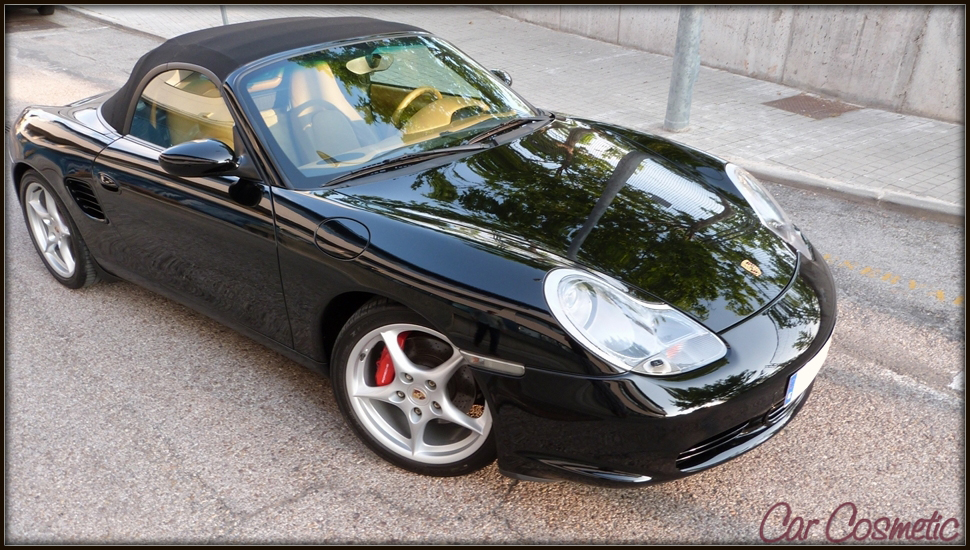

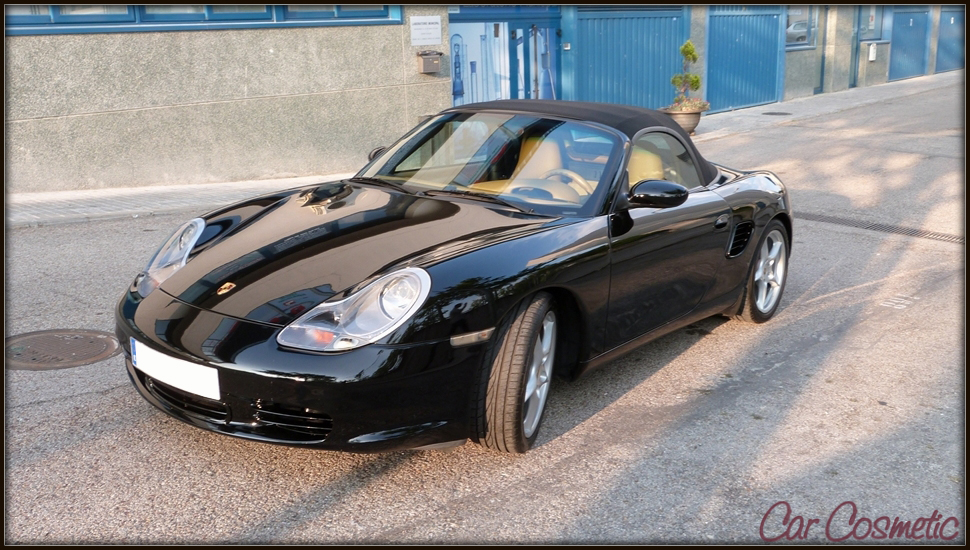

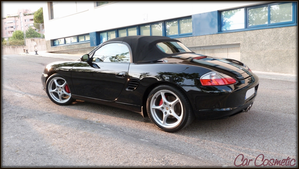

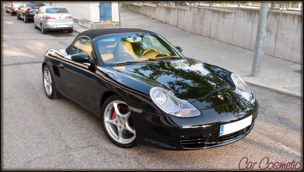

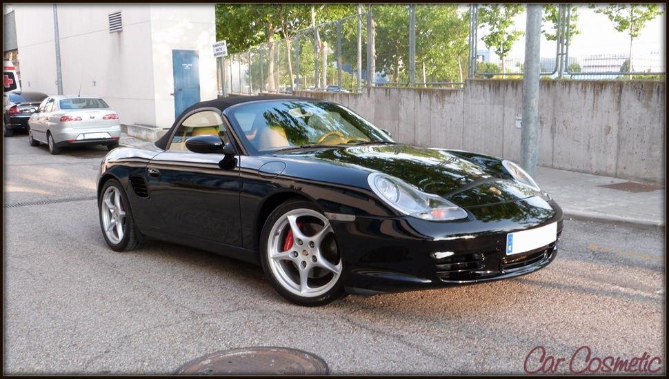

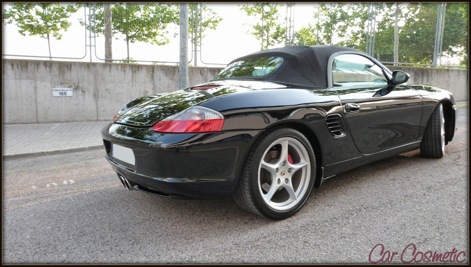

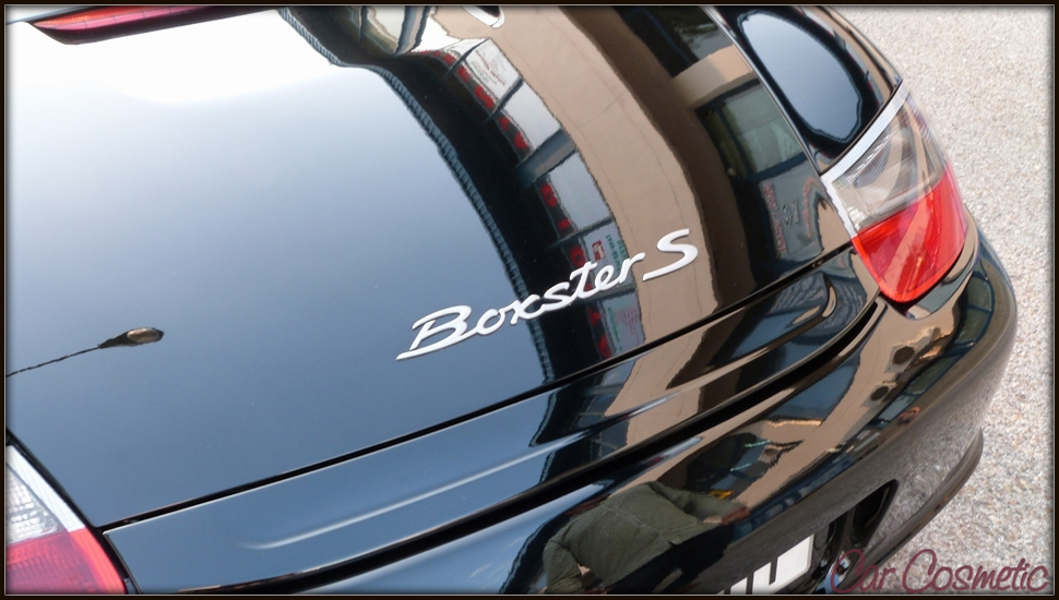

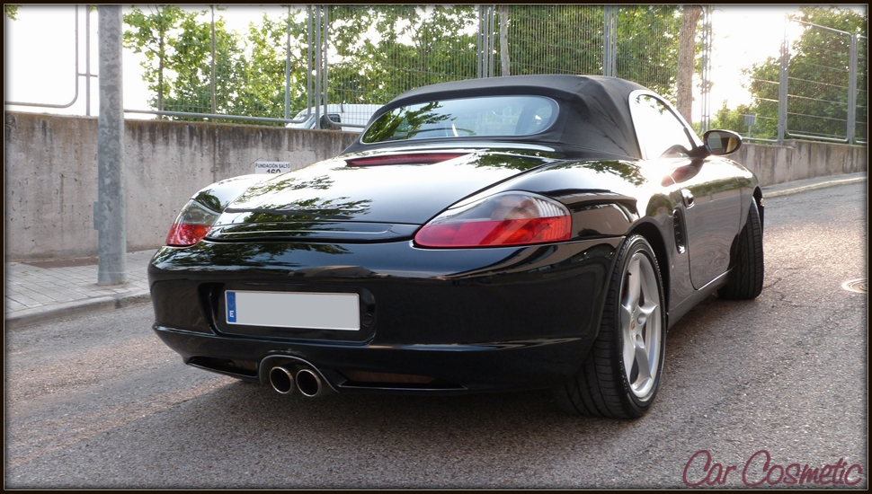

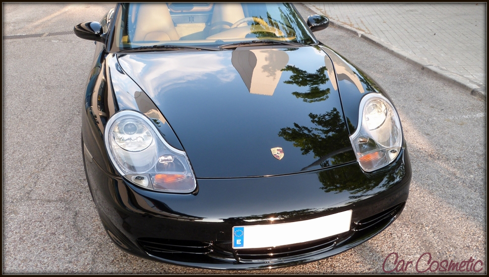

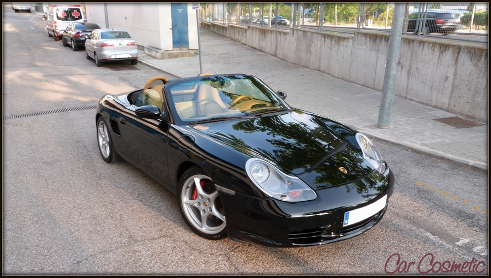

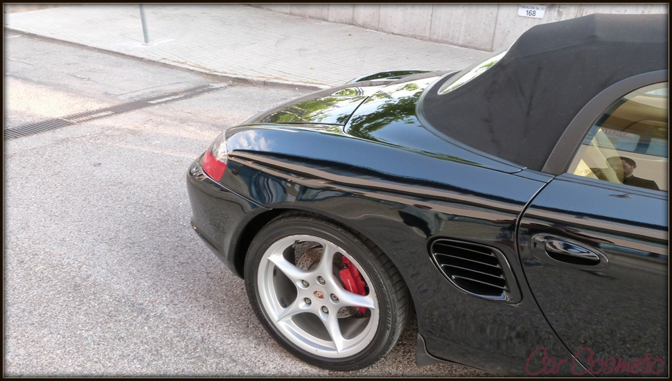

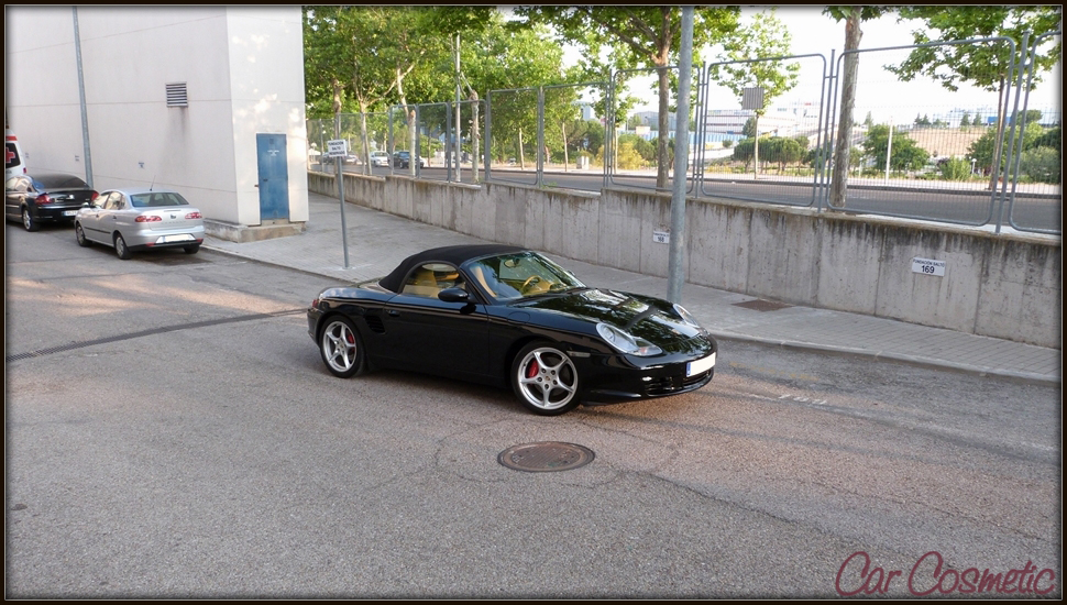

Fotos finales.
Saludos!!
