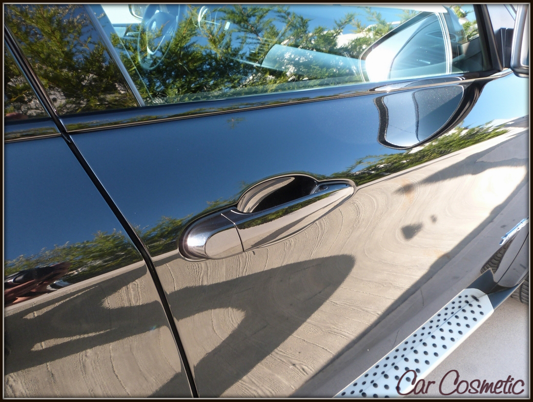

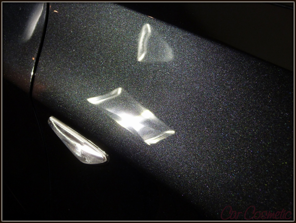

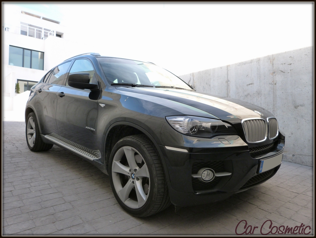

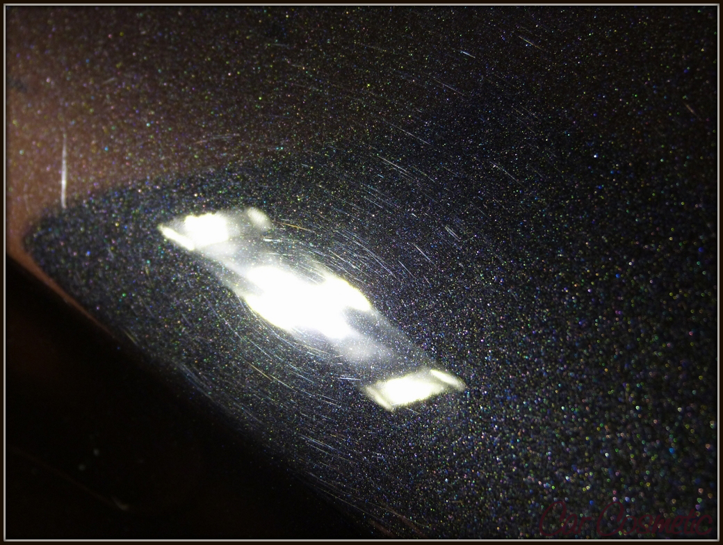

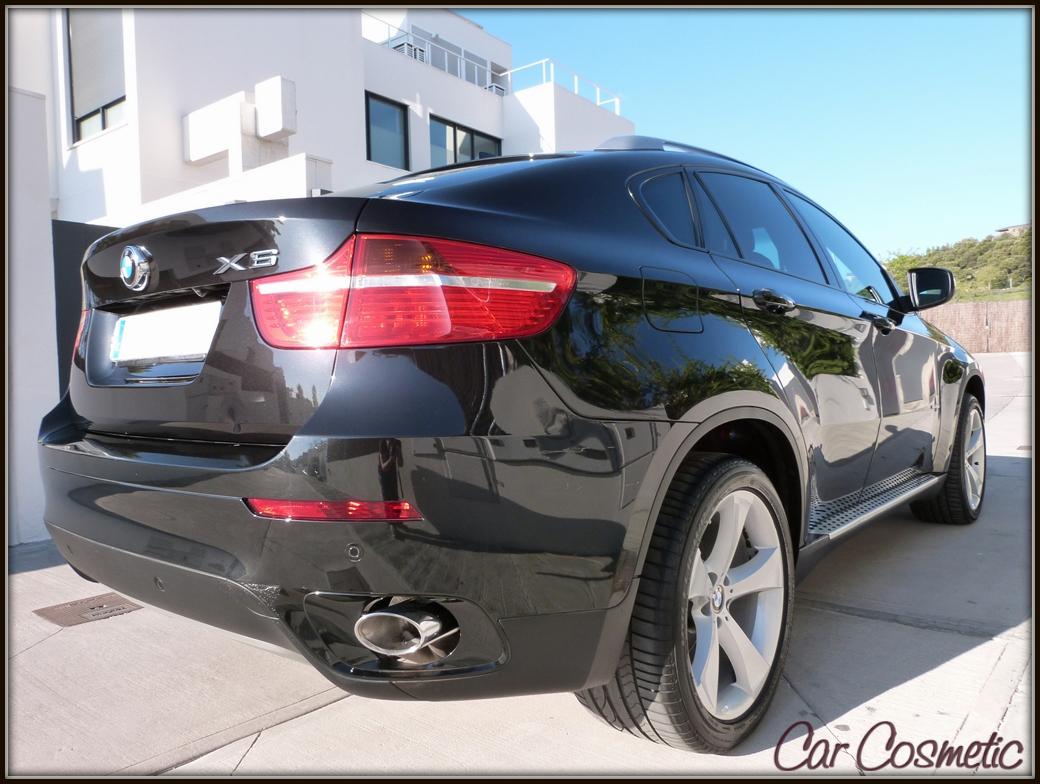

Aquí va la segunda parte. Un BMW X6 negro metalizado no muy castigado.
Se buscaba mejorar el estado, por eso fue elegido un Detallado de Mejora (pulido en un paso) y protegerlo con Cquartz. También se hizo el interior, aunque no tengo fotos.

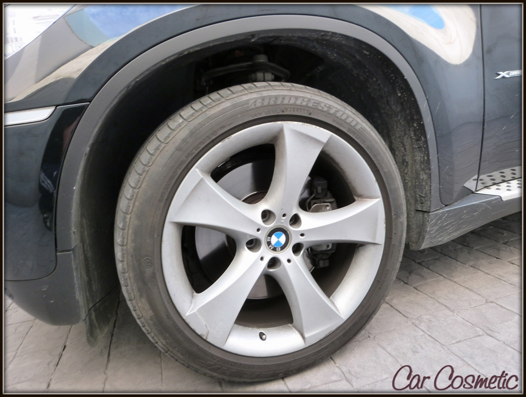

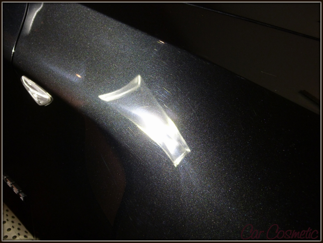

Antes de lavar.
Lavado con guante CarPro y champú Auto Finesse Lather. Descontaminado con claybar Auto Finesse.
Llantas con Espuma Revolution 1:6 y mucho IronX.

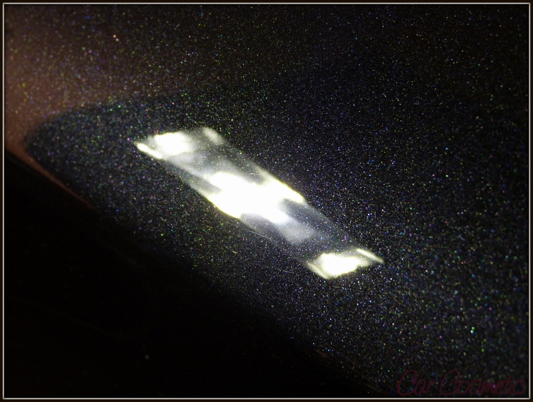

El pulido se ha realizado con rotativa, Menzerna PF2400 y esponja verde Hex-Logic.
La corrección ha sido de un 70-80%.

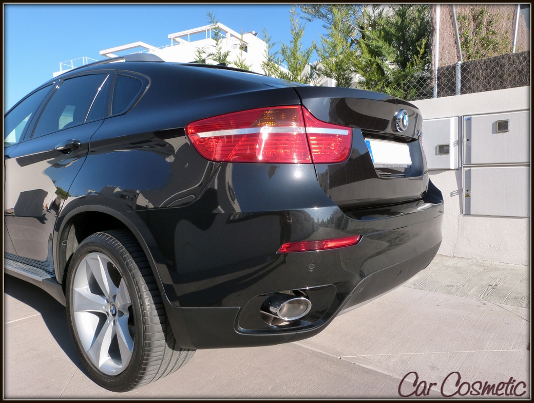

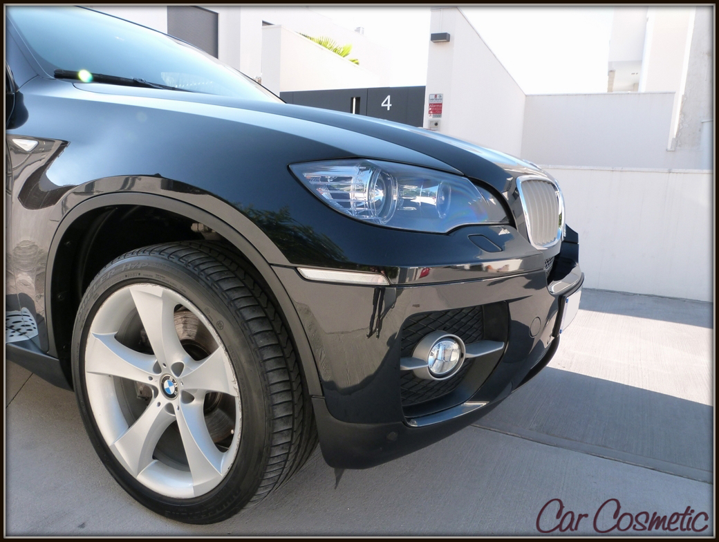

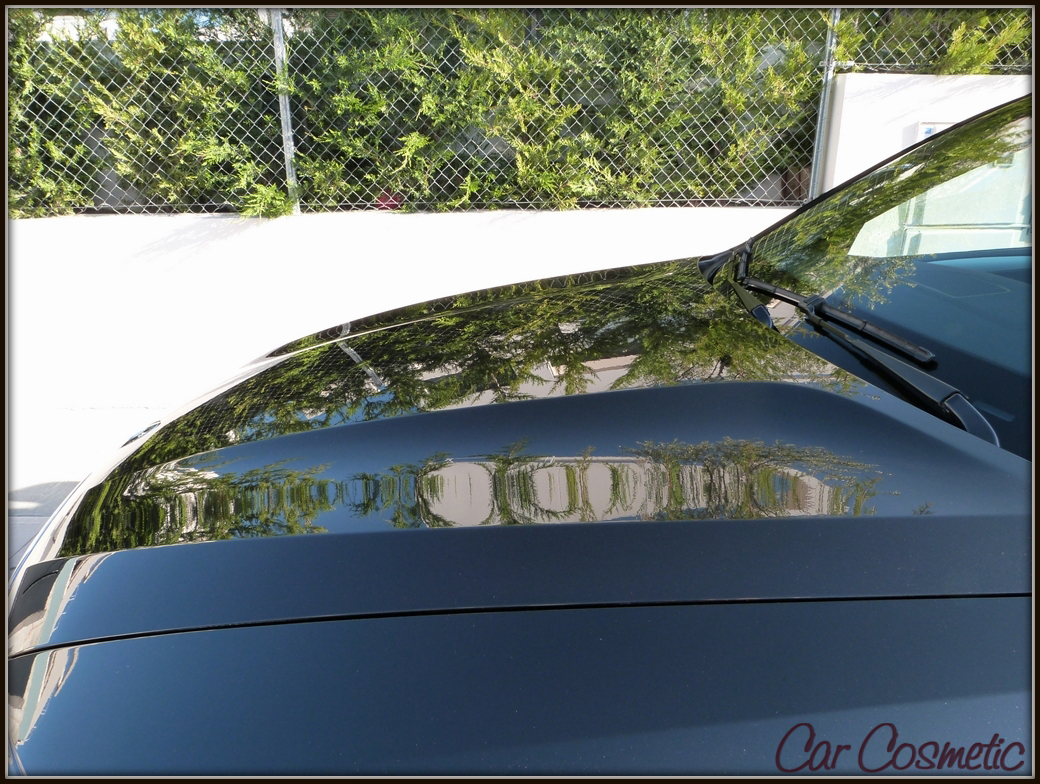

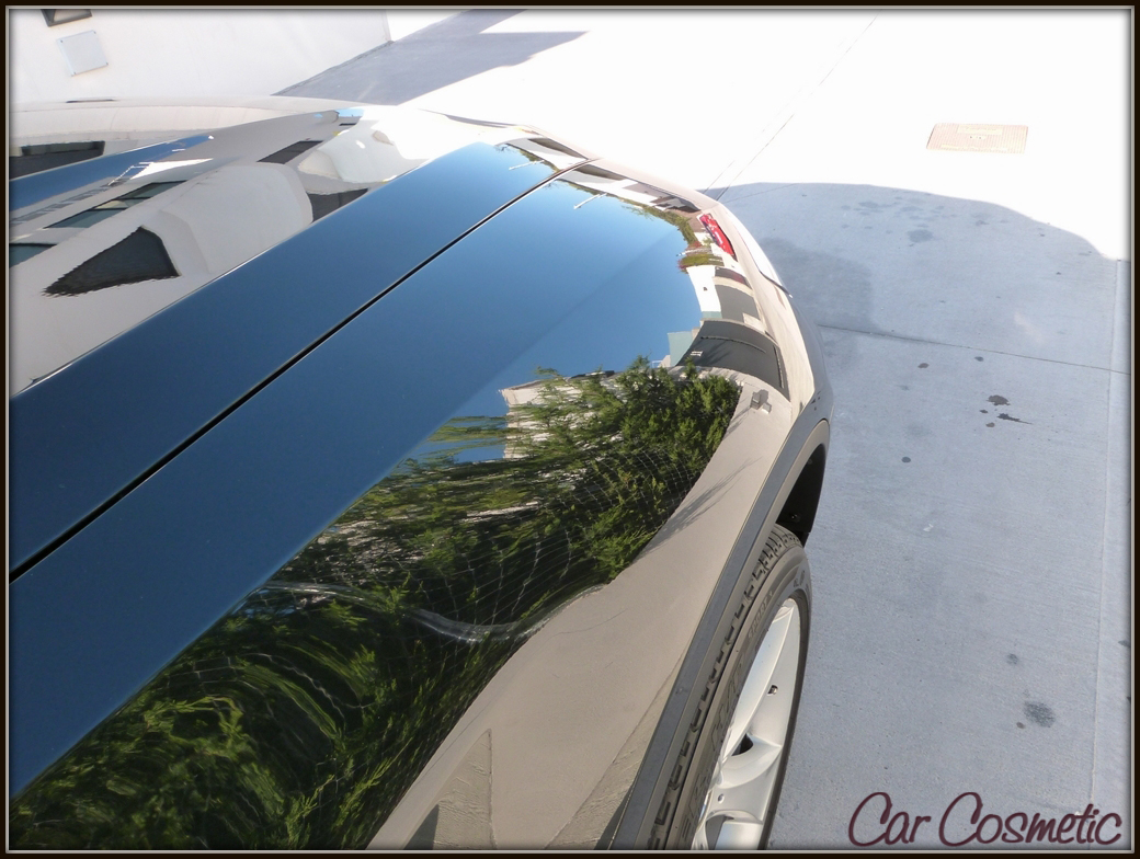

Protegido con Cquartz UK
Luna delantera con Carlack

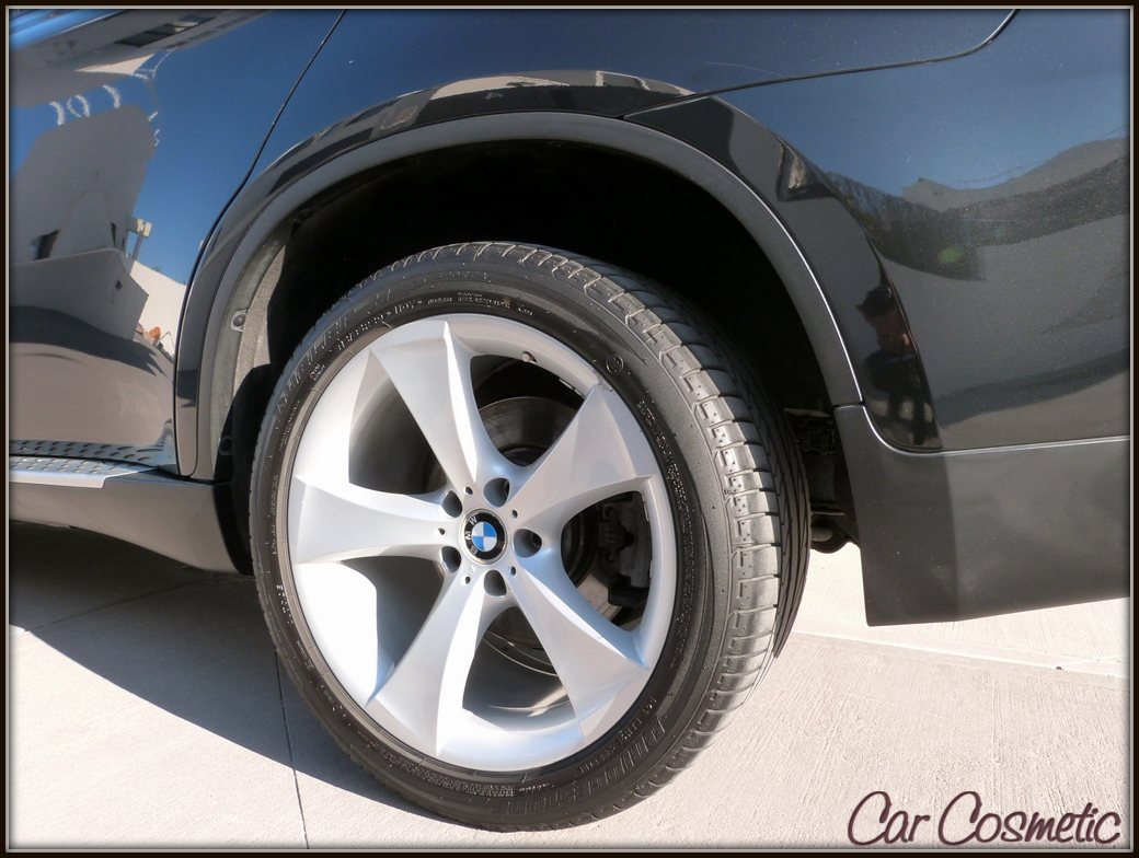

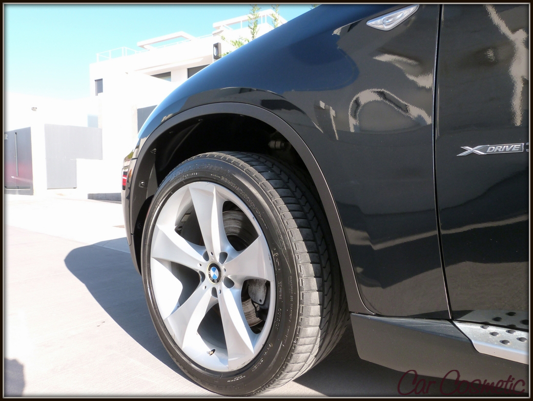

Llantas con Swissvax Autobahn
Plásticos y neumáticos con CarPro PERL 1:1
Escapes con Auto Finesse Mercury
Muchas fotos salieron mal por el sol. Las que he subido son las que mejor han salido.
