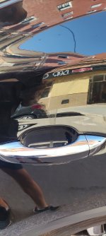

Hola, he tenido parado el coche 12 días en la calle por viaje y ayer cuando le pase la pistola para limpiarlo al secarlo me di cuenta de una mancha que no tiene relieve pasas el dedo y no notas nada, le he dado con restaurador de pinturas que tengo y nada, no le hace nada, aparte en el capot hay manchas de excremento de pájaro que han dejado círculos mate.
No sé si habrá influido algo esto, le di hace mes y medio ceramic protection de maddox, porque desde entonces noto como cuando lo seco se quedan manchitas como si no se hubiese retirado bien el jabón, pero está bien retirado.
Alguien sabe como ayudarme? Gracias

Puedes probar utilizando un disolvente como Nextzett Acrysol . En caso de que la mancha o restos lleven mucho tiempo sobre la pintura y estén ya incrustados y no se puedan eliminar con un disolvente o IPA, habrá que recurrir al pulido para eliminarlo.
