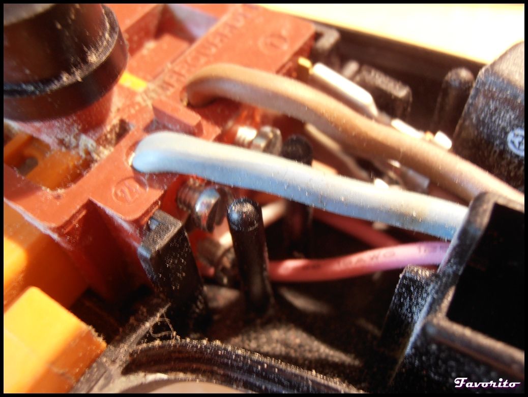

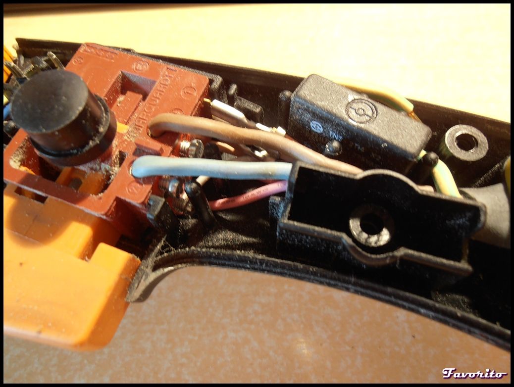

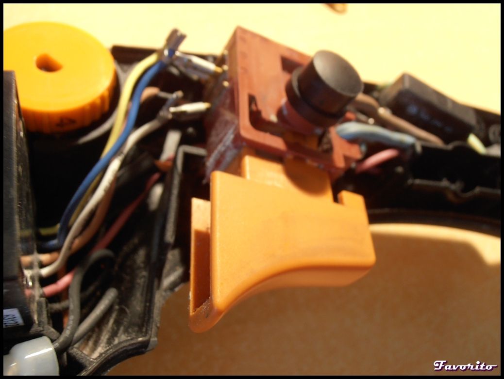

La carcasa tiene 4 tornillos americanos, se quitan y se extrae la tapa. Y esto es lo que vemos
Vamos a tener que soltar el cable marron y azul de su pletina, destonillador plano y nos ayudamos levantando un poco el conjunto del interruptor, que sale sin problema.
Y luego este plastico de sujección a la entrada de la máquina. Hasta ahora todo muy facil
Ya los tenemos libres a los 3.

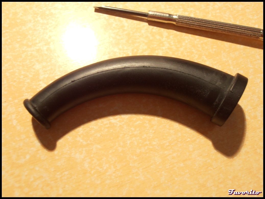

Quitamos el capuchón grueso tirando de los cables hacia atrás.

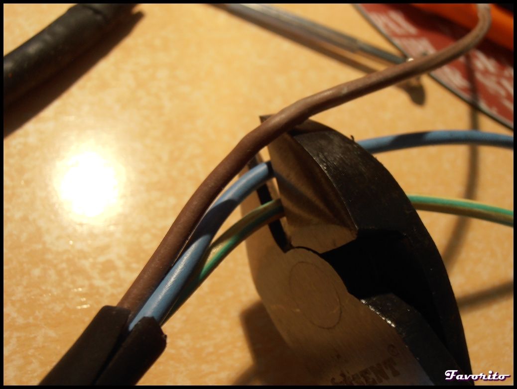

Como vamos a tener que cortar cable abrimos una raja en la funda con un cutter por ejemplo y cuidado
En concreto el origen de la averia estaba en el cable marrón, al estar partido hacia falso contacto
Cortamos con alicates para que todos vuelvan a tener la misma longitud

El cable de tierra ¿No estaba conectado a ningún lado?
En la primera foto del interior lo veo doblado en un lateral¡!
Efectivamente deberia/podria ir a alguna parte metálica. Sin embargo no lo estaba, y de hecho por ahi dentro tampoco se le veia una "ubicación". Me llamó la atención la verdad. De todas formas eso no afecta al funcionamiento.
Yo trabajo en un servicio tecnico reparando maquinaria electrica, taladros, amoladoras, lijadoras etc...
Y ninguna herramienta pequeña o mediana lleva el tierra conectado, es mas, la mayoria su cable es de 2 hilos.
Asi que tranquilos, que es normal.
