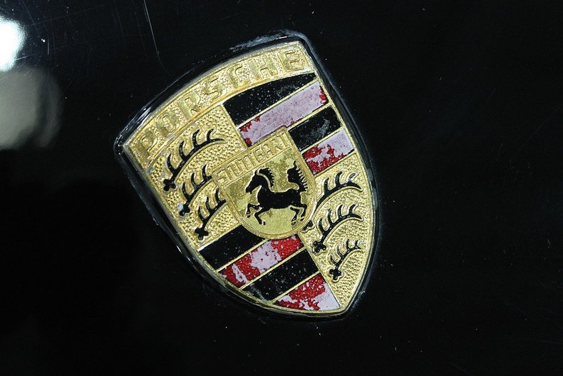

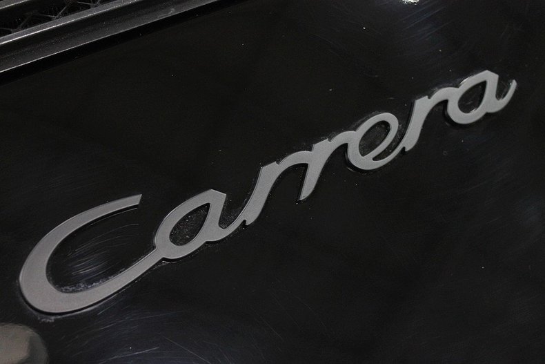

Hola foreros. Estoy planteandome la compra de un porsche clasico (o viejo segun se mire) y he encontrado uno que me interesa pero tiene el probema de un pesimo trabajo de pintura. Creeis que tiene solucion?
Os ilustro con algunas fotos:
Solucion claro que tiene, todo depende de si lo quieres hacer tu o encargar a alguien que sepa que lo haga.
Un buen paso de corte con pad de lana y los seguientes, pulido y acabado, tendrás que provar como queda con el corte y si noés suficiente un lijado al agua con lija 1000,2000,4000 para luego terminar con los 3 pasos de correccion. Yo lo hice en una aleta y quedo perfecto, aclaro que fué la primera vez que lo hice.
Con pulido solo no quitará absolutamente nada de piel de naranja. Si la quiere reducir/eliminar, tiene que hacer wetsanding si o sí.
