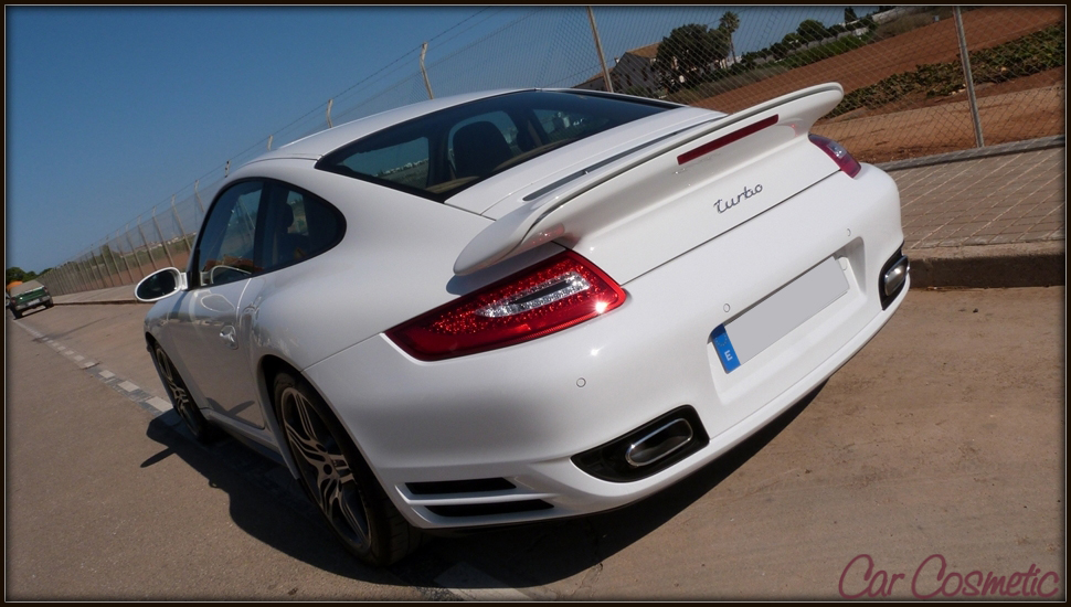

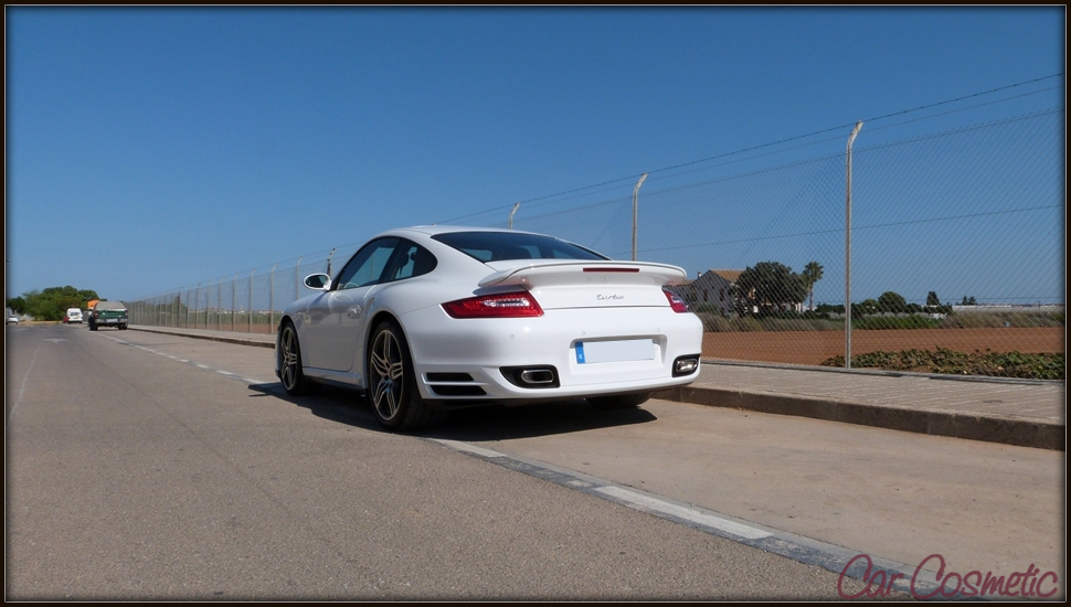

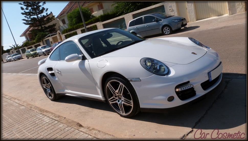

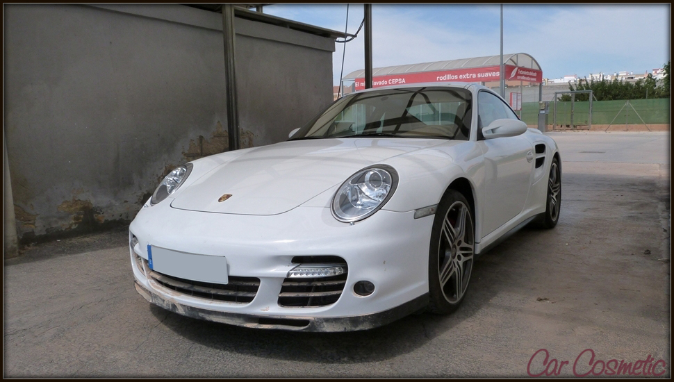

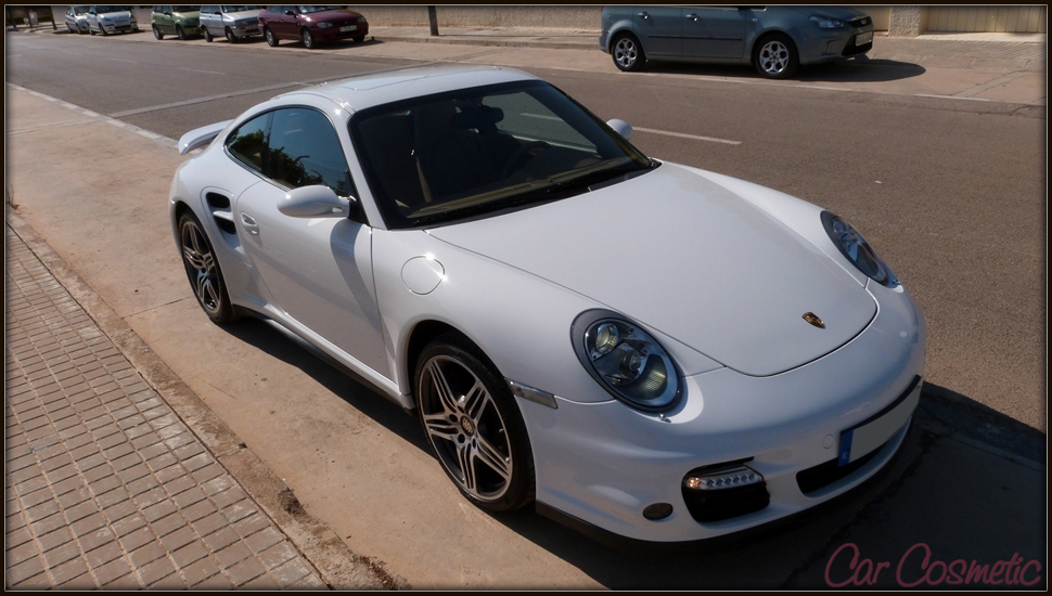

Esta vez os dejo un trabajo realizado a un Porsche 997 Turbo del 2007 en color blanco sólido.
El coche está completamente repintado con una laca de buena dureza.

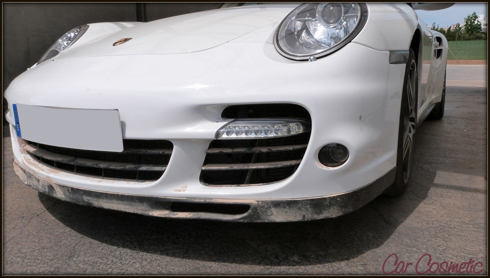

Muchos swirls y algún arañazos y picadita en pasos de ruedas y aletas como es habitual en estos coches.
El servicio solicitado fue un Detallado de Corrección Completo.

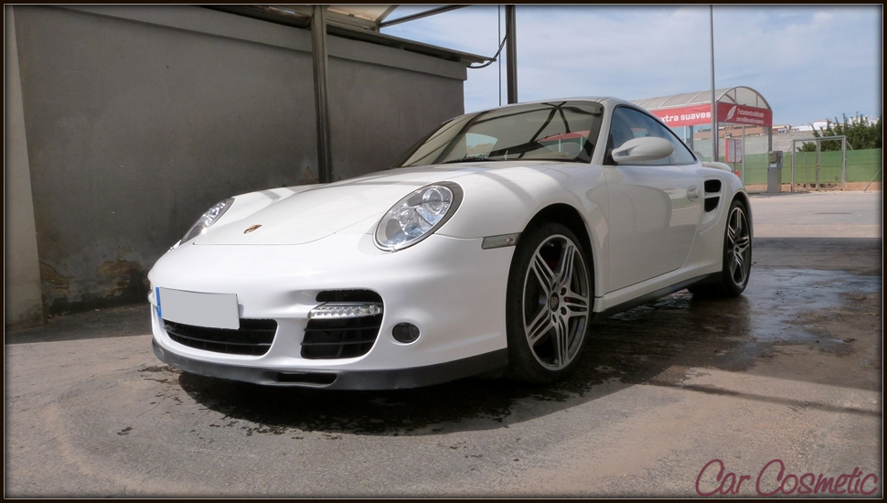

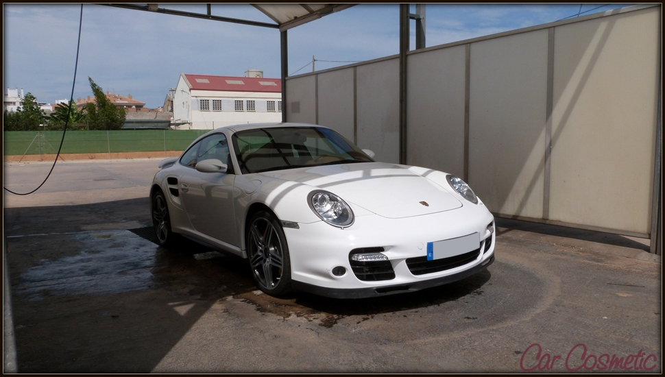

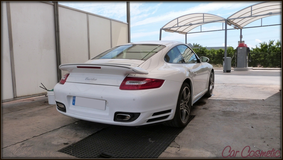

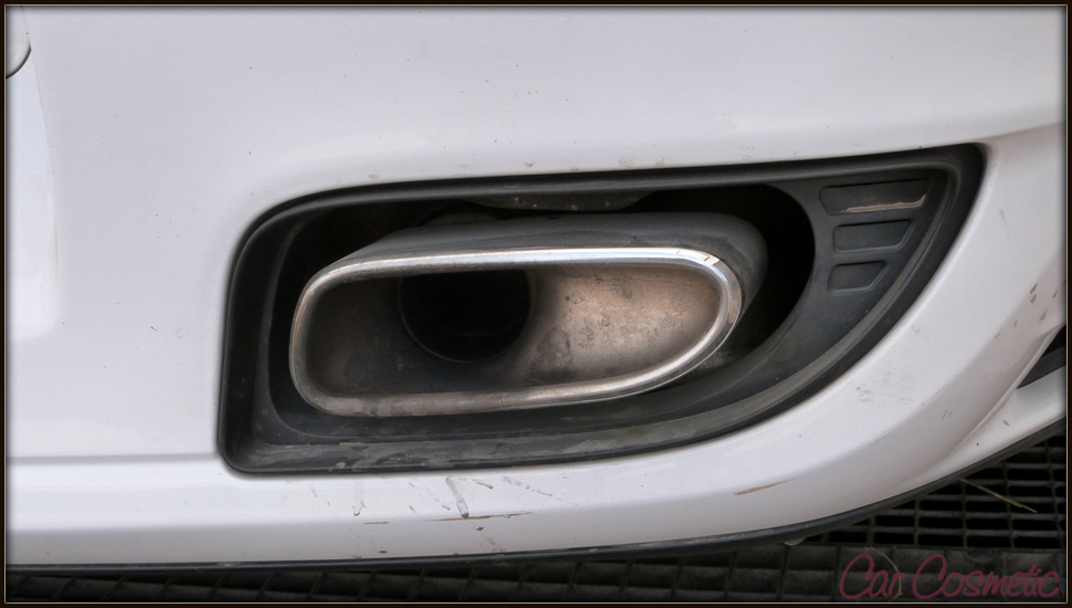

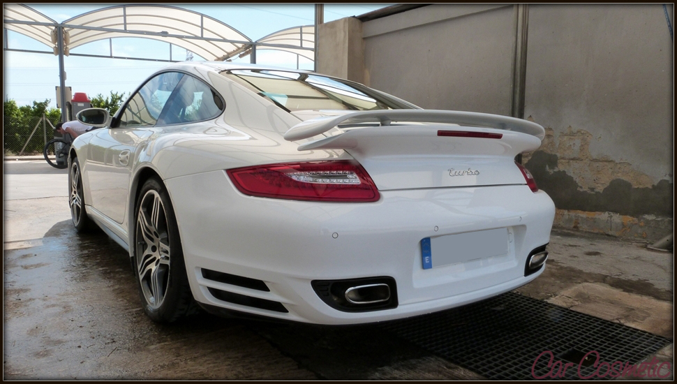

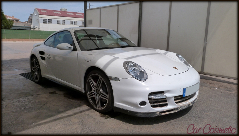

Antes de empezar unas fotos para ver lo sucio que estaba.
Lavado con dos cubos, guante CarPro y champú Sonax Redsummer.

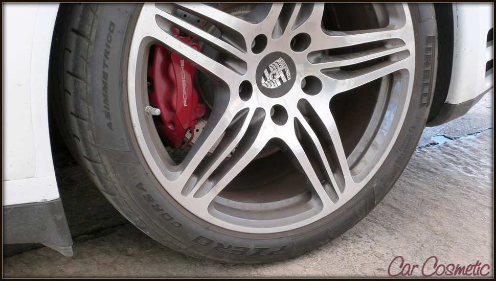

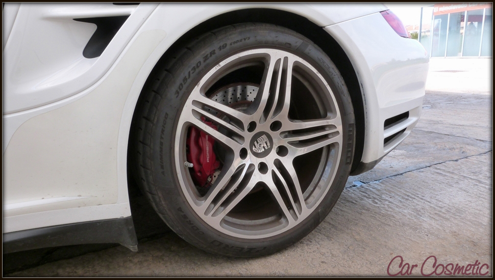

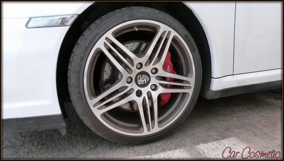

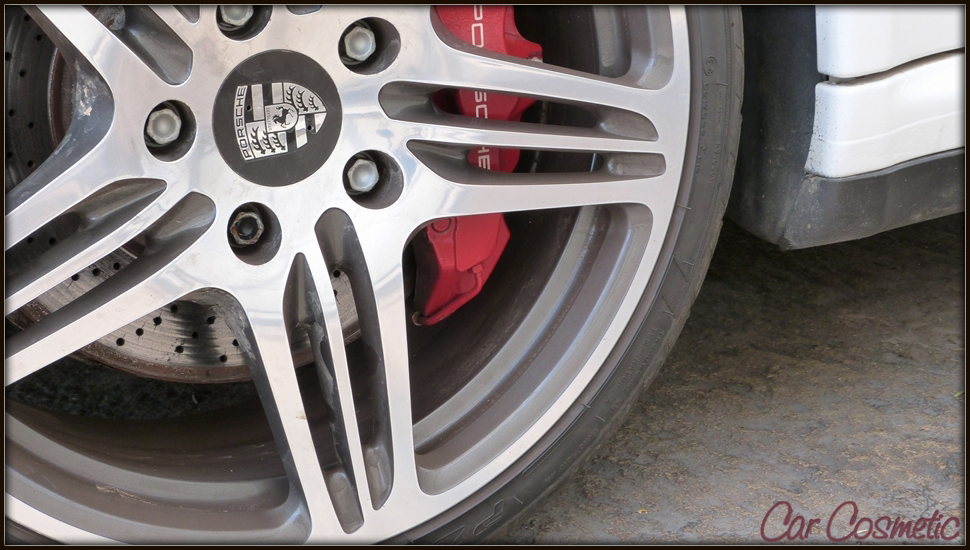

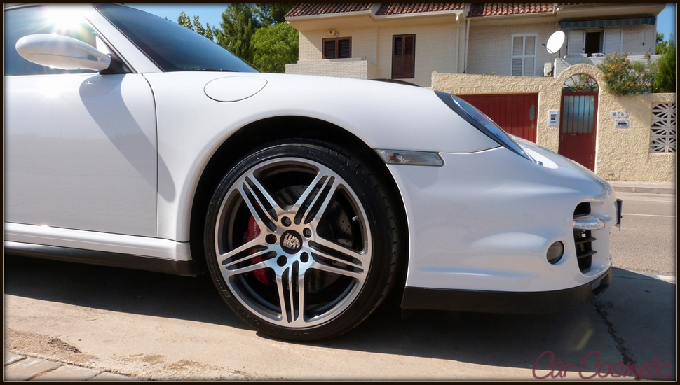

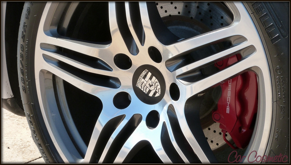

Llantas con AF Imperial 1:6, IronX y Wheel Woolies.
Descontaminado con claybar AF y ONR.
Tenía mucho barro que se fue casi por completo sólo con agua. Así que lo primero fue darle agua, luego ya le di prelavado AF Citrus Power, otra vez aclarado y después el lavado habitual.

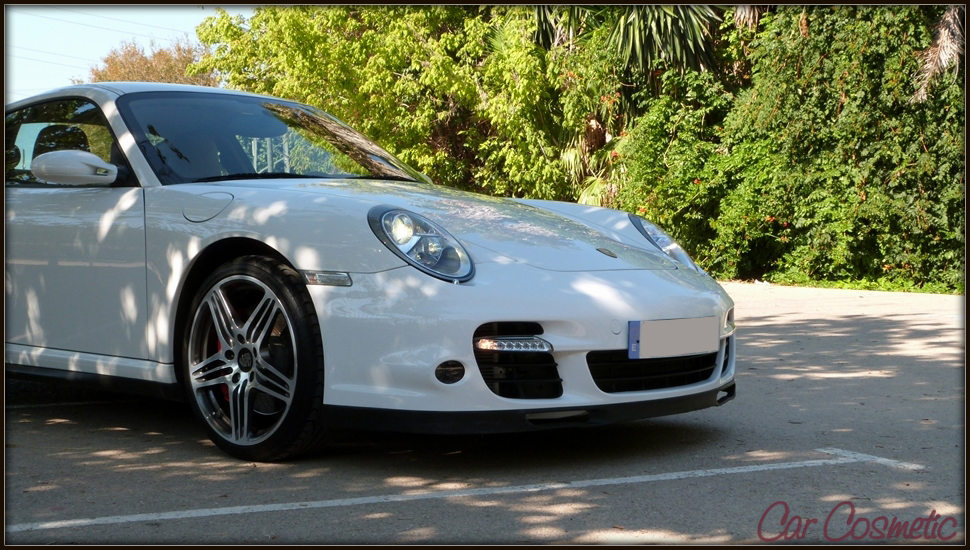

Unas vez lavado y descontaminado.

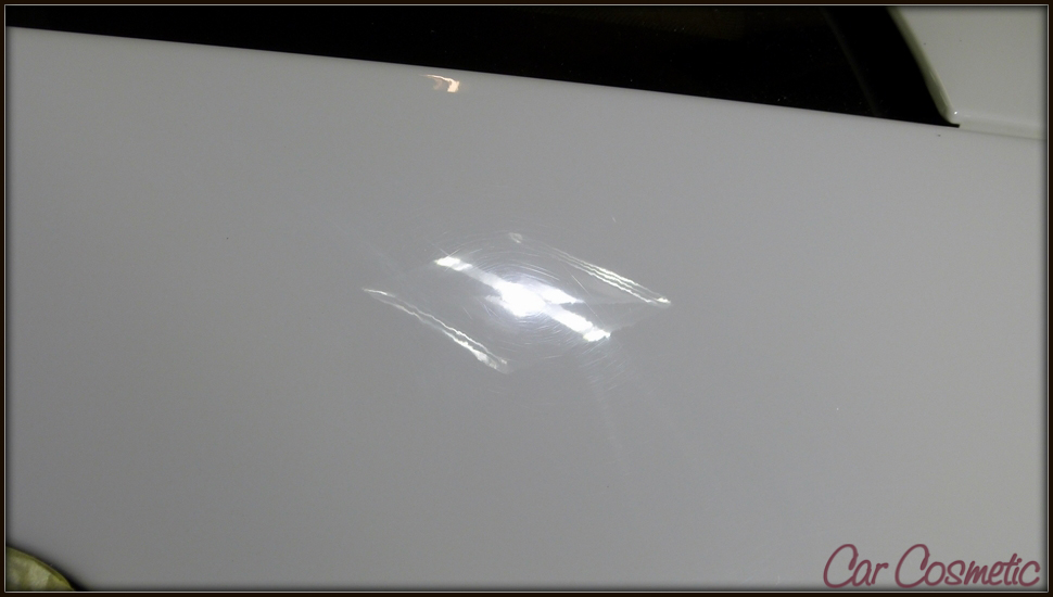

Dentro del local empecé con el pulido.

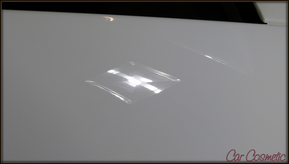

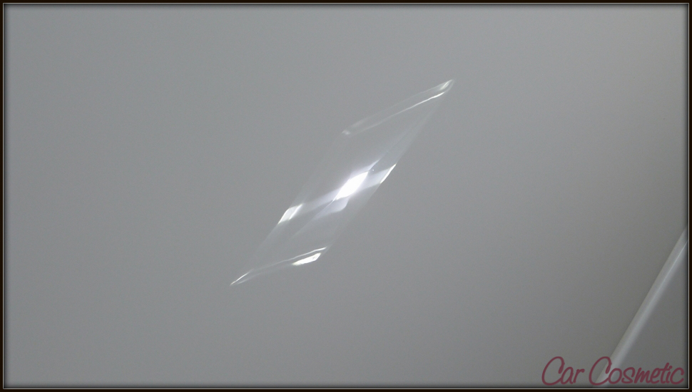

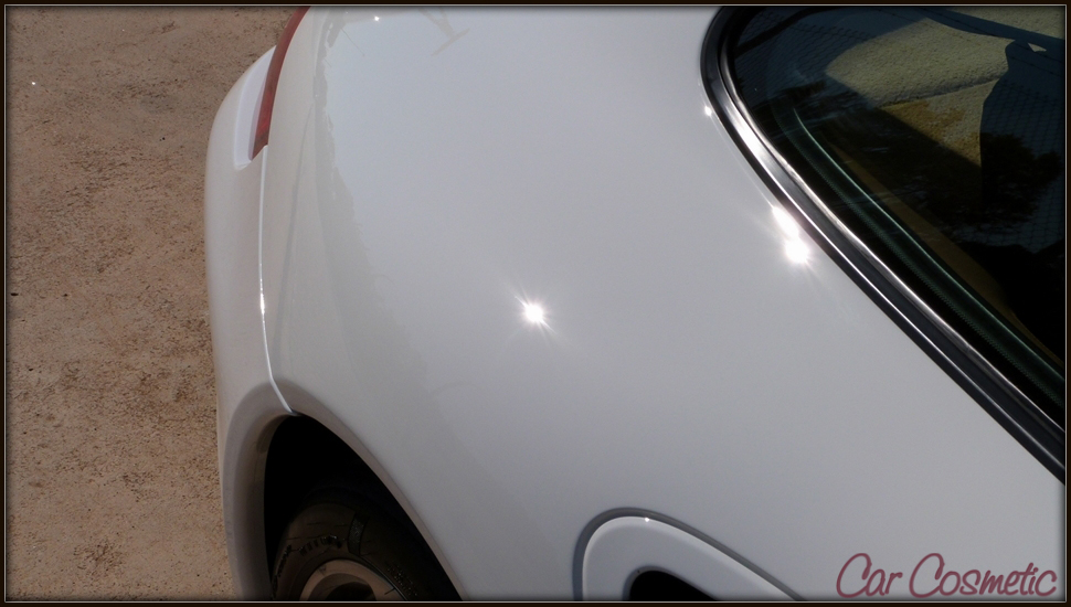

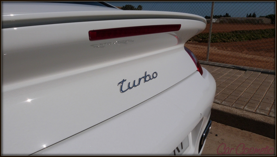

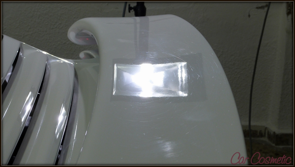

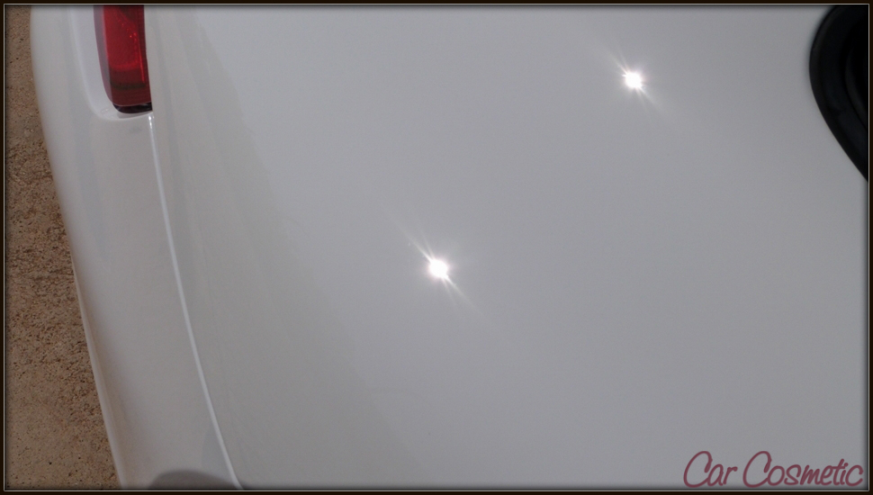

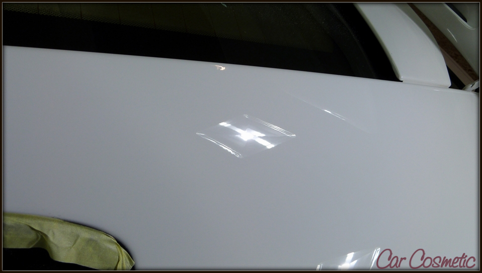

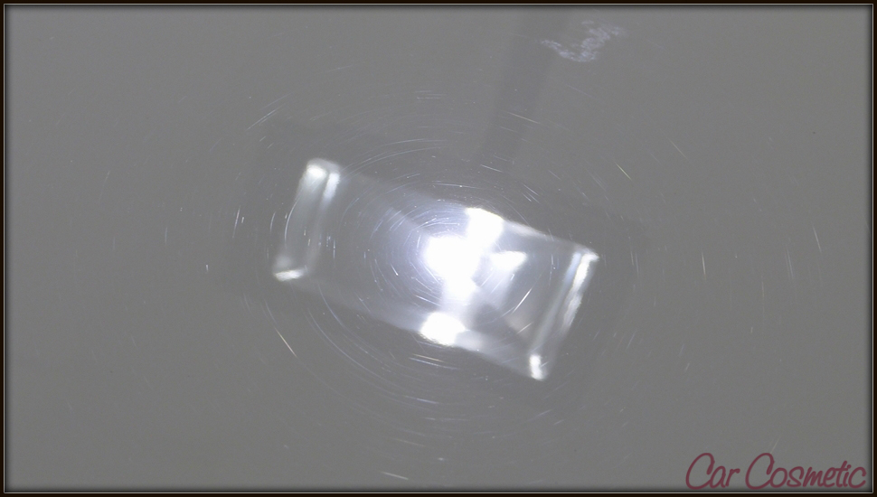

Rotativa Flex, boina de lana TufBuf y Menzerna FG400. Mayormente 2-3 pasadas para corregir todos lo swirls. Quedaron hologramas por lo que le di una pasada con esponja naranja Zero Swirls y Menzerna PF2200. Seguido del acabado con esponja azul Softy y Menzerna SF4500.
Las fotos son después del paso medio (PF2200)
Capó.

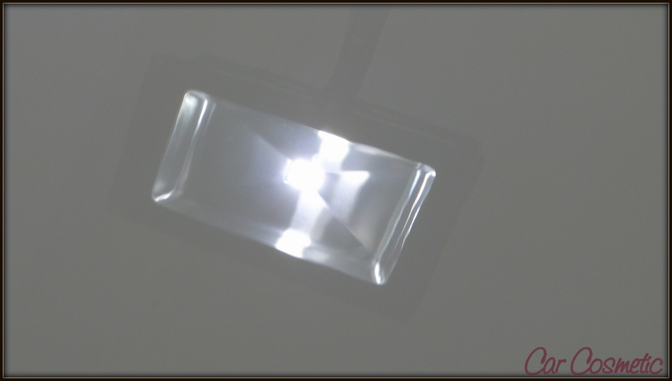

Aleta trasera.
Unas más de la aleta trasera.

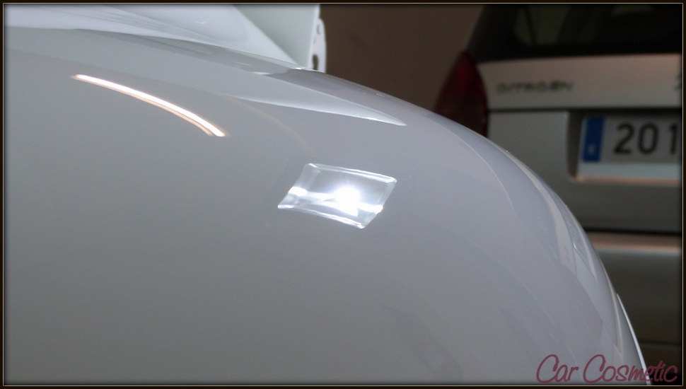

Zona rejilla del motor (con laca pulverizada..)

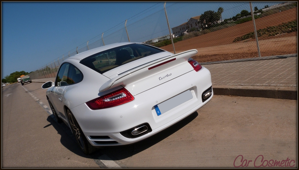

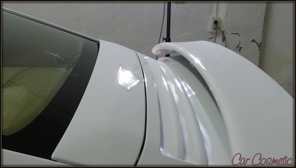

Alerón.

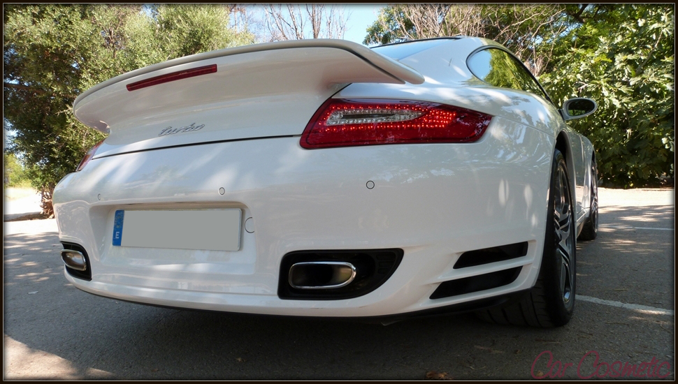

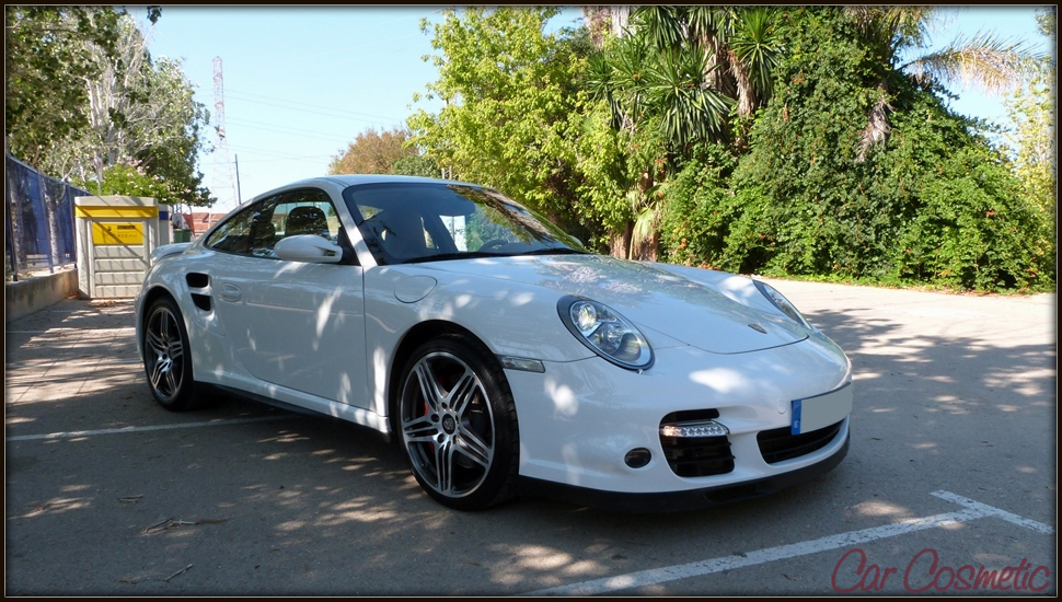

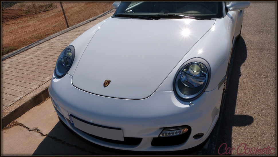

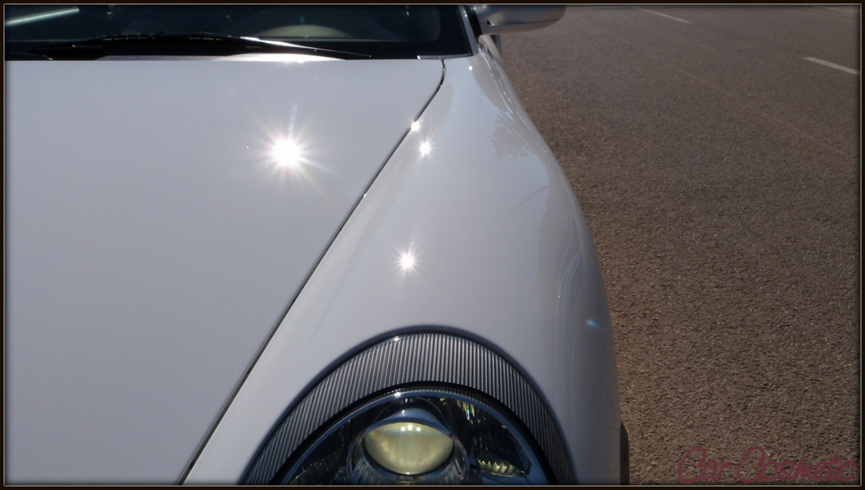

Terminado el pulido se limpian los restos del polish y se realizan los siguientes puntos:
- Sellado de pintura con Auto Finesse Tough Coat.
- Sellado de llantas con Auto Finesse Mint Rims.
- Sellado de luna delantera con Carlack.
- Acondicionado de pasos de ruedas, plásticos y neumáticos con CarPro PERL 1:1.
- Limpieza de cristales con Auto Finesse Crystal.
- Aplicación de pintura de retoque en picadas del frontal.
- Auto Finesse Finale al final del todo.

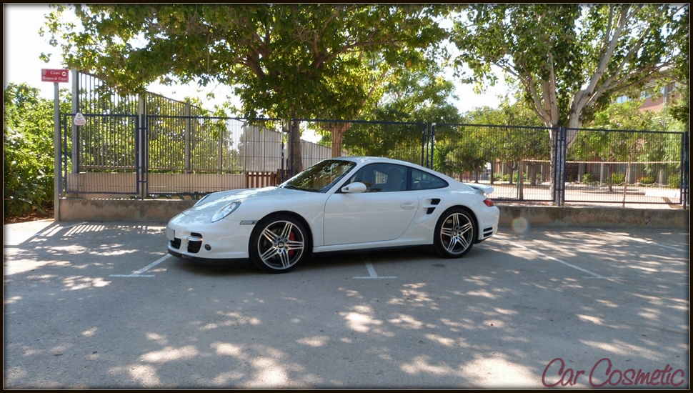

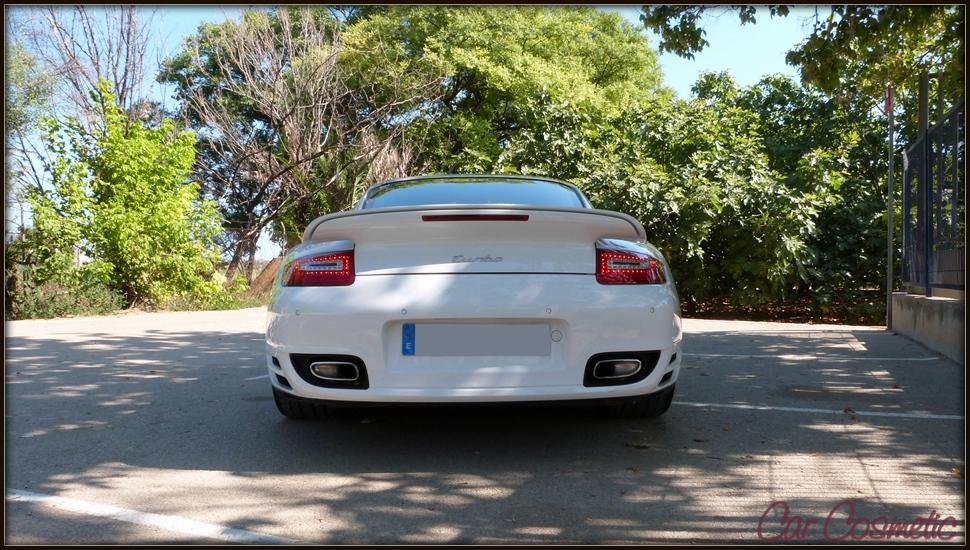

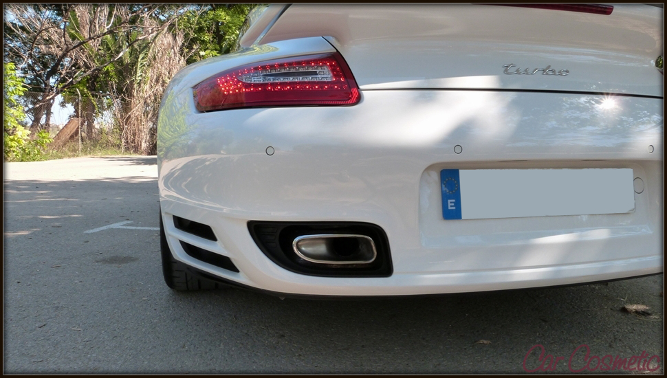

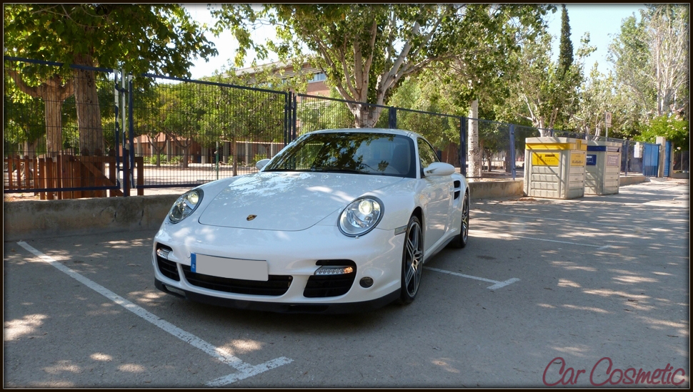

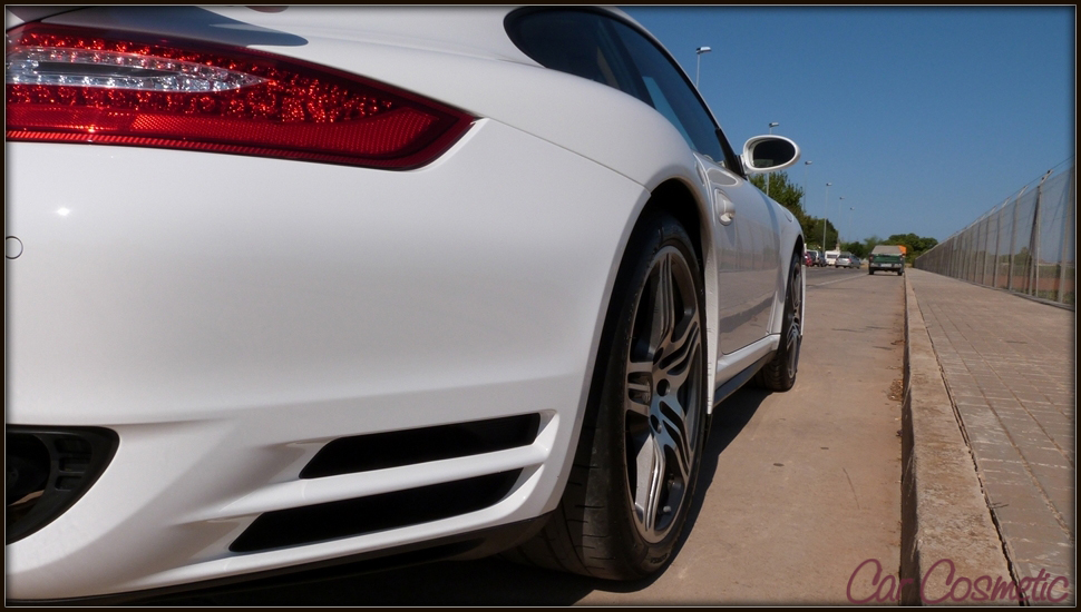

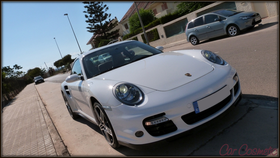

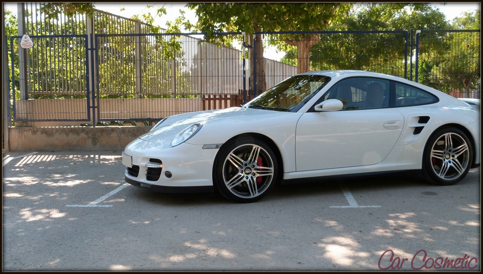

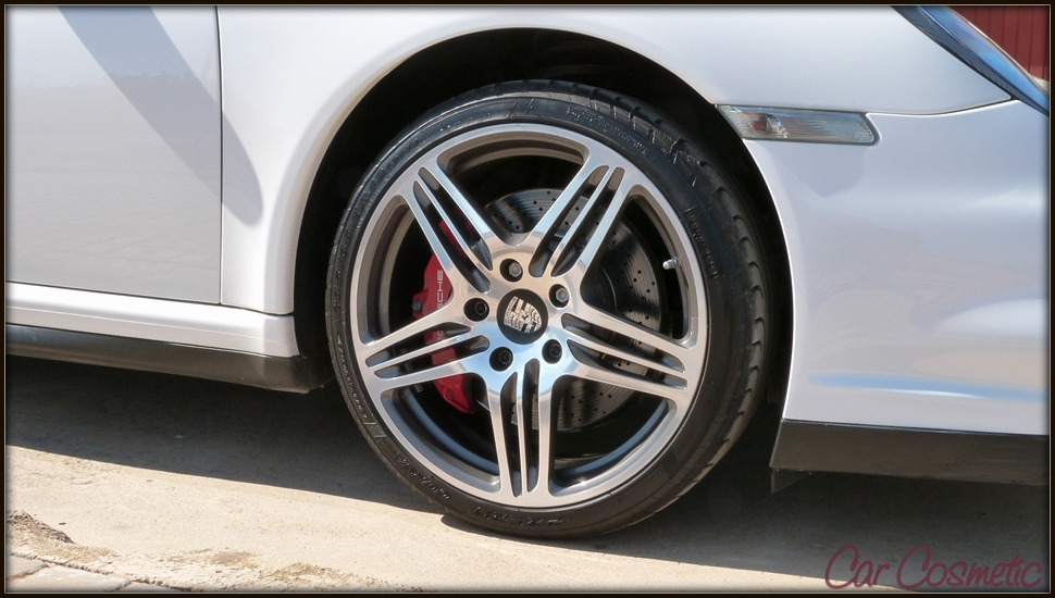

Fotos finales.
