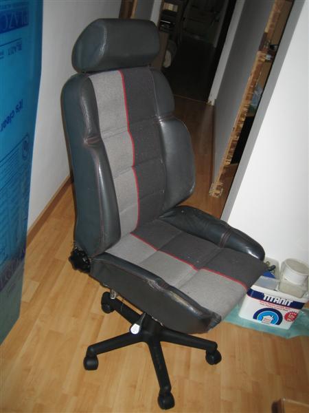

El de rallye no es como el de GTi, ese lleva cuero y bicolor gris (un asiento igual que esos, es donde estoy sentado ahora mismo, m lo hice de silla de escritorio)
