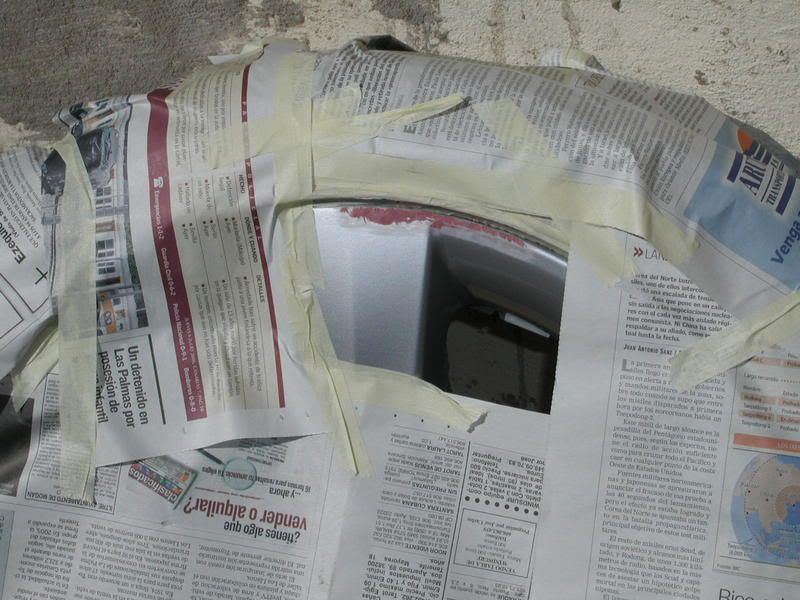

Antes de empezar, con cinta de carrocero fina, cubri la parte del neumático que toca con la llanta a reparar.
Así quedaría preparada para trabajar.
