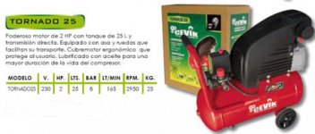

Voy a contaros mi experiencia con ella por si a alguien le puede servir. Antes de comprar leí los mensajes antiguos sobre el tema, y en general se decía que el modelo black al trabajar a menor presión podía usarse con un compresor de 2CV y 25L. Como no conozco nada o casi nada del asunto de los compresores, compré un CEVIK Tornado25 en oferta. Exactamente este:
attachment.php
Pues bien, enchufo la Tornador en el compresor, le doy caña, regulo la salida de la pistola a 6 bar y a funcionar, pero a los 5 ó 6 segundos el compresor que estaba regulado a 8 bar empieza a funcionar y poco a poco va bajando la presión hasta los 3 bar. La pistola apenas sopla y el compresor no puede subir de 3 bar. Suelto el gatillo y un par de minutos después tengo nuevamente los 8 bar en calderín, y vuelta a empezar. Vamos una inutilidad.
Me voy para la tienda y hablando con el vendedor, me pregunta que cuántos litros por minuto consume la tornador, y en el manual dice que a 5,5 bar tira de (creo recordar) unos 254 l/min. Y ese es el dato que a mi parecer es tan importante como la potencia del aparato como la capacidad del calderín. Claro, si el compresor carga 165 l/min y la pistola tira de 245 l/min, por mucho que quiera el compresor nunca dará abasto, y eso me ocurría.
Pero bueno, no hay nada que la MasterCard no arregle, y tras exibirla, me sacan un Cevik PRO50VX, exactamente este:
attachment.php
Y ahora sí, al aspirar 340 l/min puede abastecer a la chupona de la tornador, y con los 3CV y los 50 L de calderín, ahora sí que va, pero aun así, va justito, justito..., a los 30 segundos salta el compresor pero mantiene permanentemente la presión de trabajo en 6 bar pero mientras tires del gatillo no para nunca de funcionar. Si sueltas, tarda 1 minuto en volver a los 8 bar, y vuelta a empezar. Ya veis que se le exige un trabajo practicamente permanente mientras usámos la pistola y se calienta que da gusto, acortando la vida del compresor.
