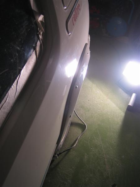

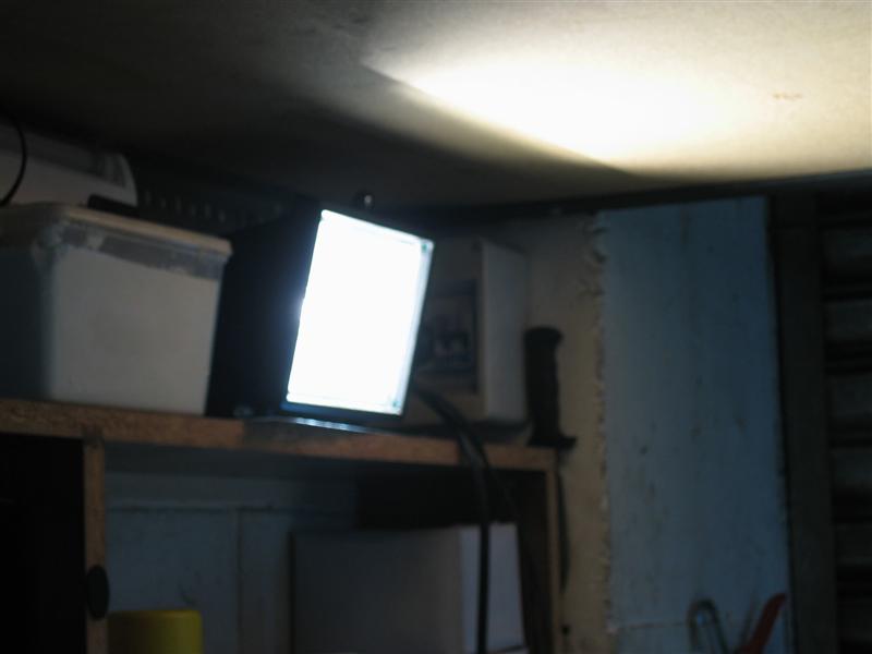

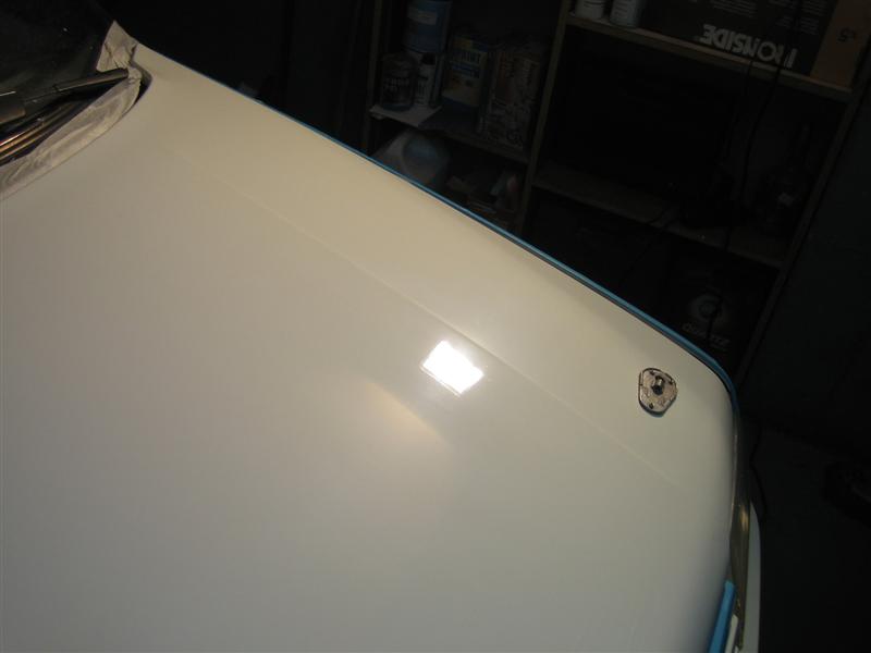

Me he puesto manos a la obra con el capo, lo primero, he sido comprar un foco. Es de 500W, pero he cambiado la bombilla por una de 300W (con 14m2, cabe el coche y poco mas, asi que la luz esta a escasos cm de mi espalda, ademas, que no quiero sobrecargar la linea de luz, y m sobran con 300W, si necesito mas, cambio la bombilla y punto)

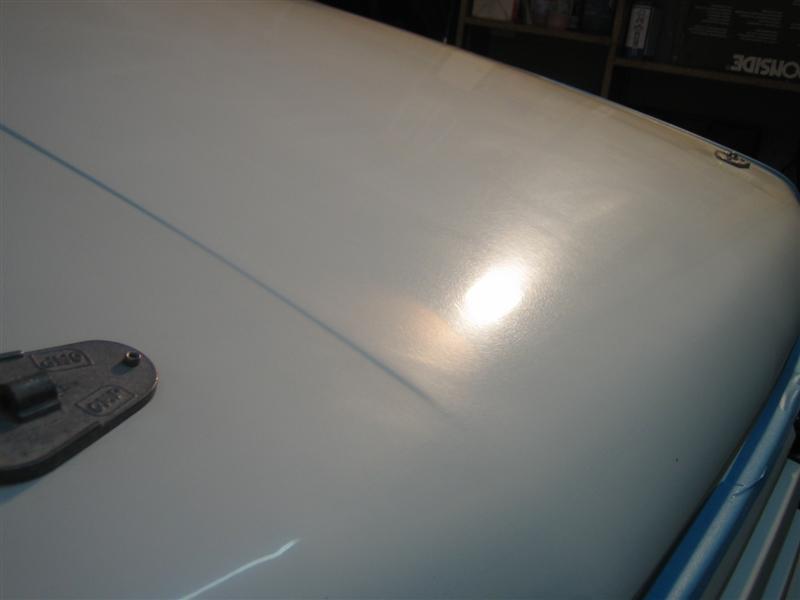

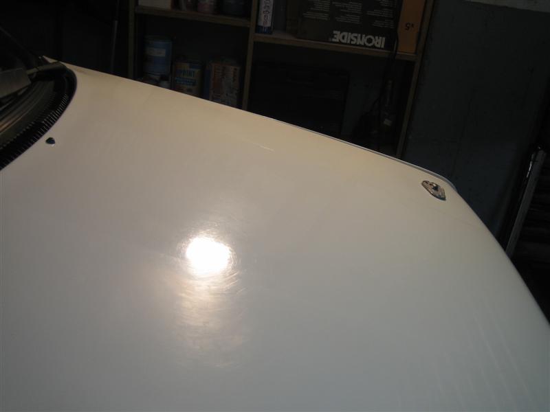

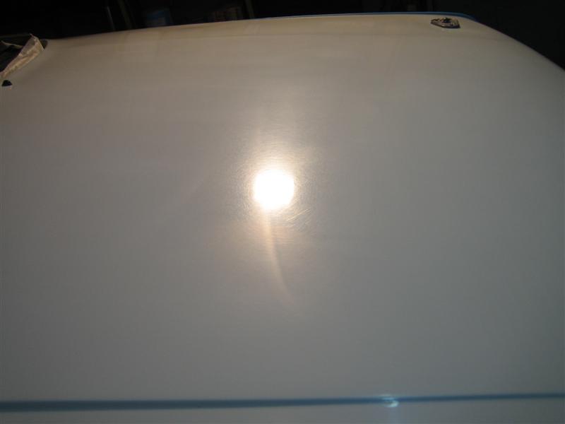

Se agradece el trabajar con esta luz directa, se aprecian mucho mejor los arañazos-swirls que con un fluorescente. Detalle de como estaba (ya pulido)

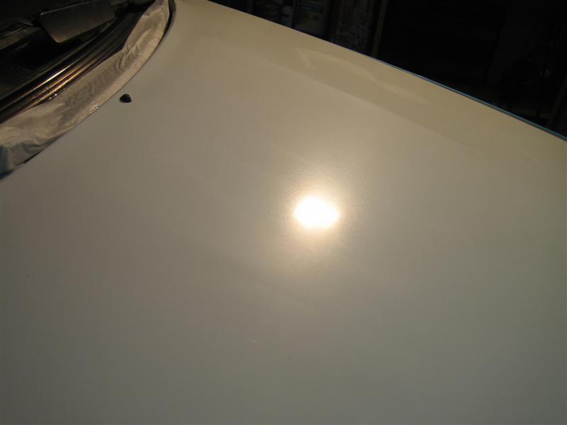

una pasada suave de lija 4000, estaba cagao
estado de la lija

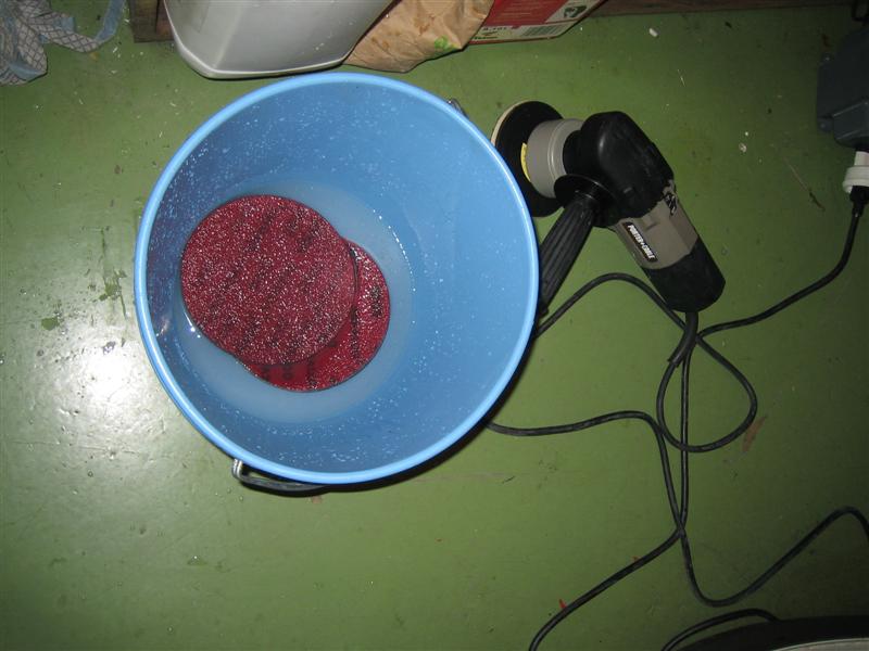

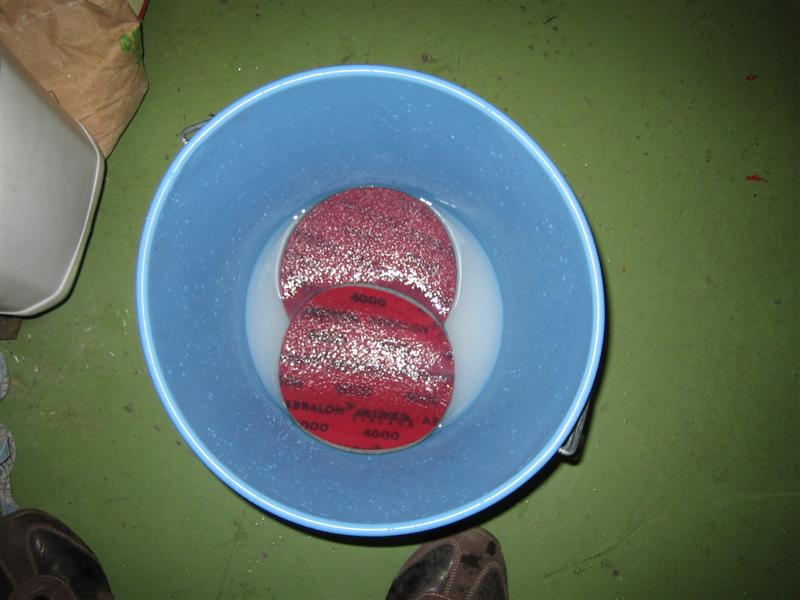

y mas lija, recuerdo que tuve una media hora las lijas en remojo, y he usado QD como lubricante, eso que no falte, ha ido genial, en cuanto notaba que el capo se quedaba sin QD paraba, secaba con MF y observaba
uy que mate a quedao esto...
le di con la de 2000 en mas de un lugar, coji confianza, jeje
El agua cojio color blanco, aclaraba de vez en cuando las lijas, y otra vez QD

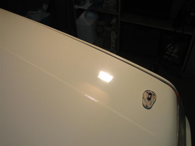

mas fotos del acabado con lija

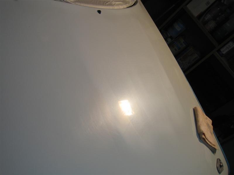

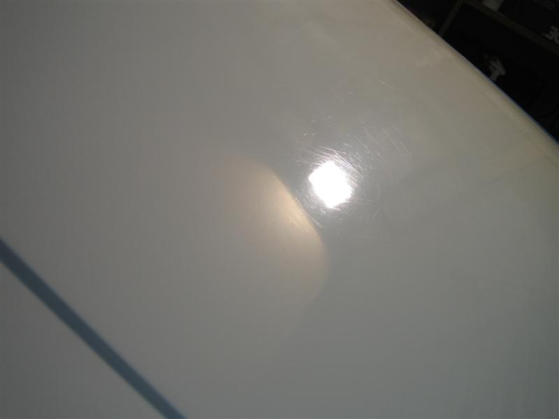

al pasar la esponja de corte, m di cuenta de esto, se m escapo... Pero ya no vuelvo a pasar lija, quizas en otra ocasion

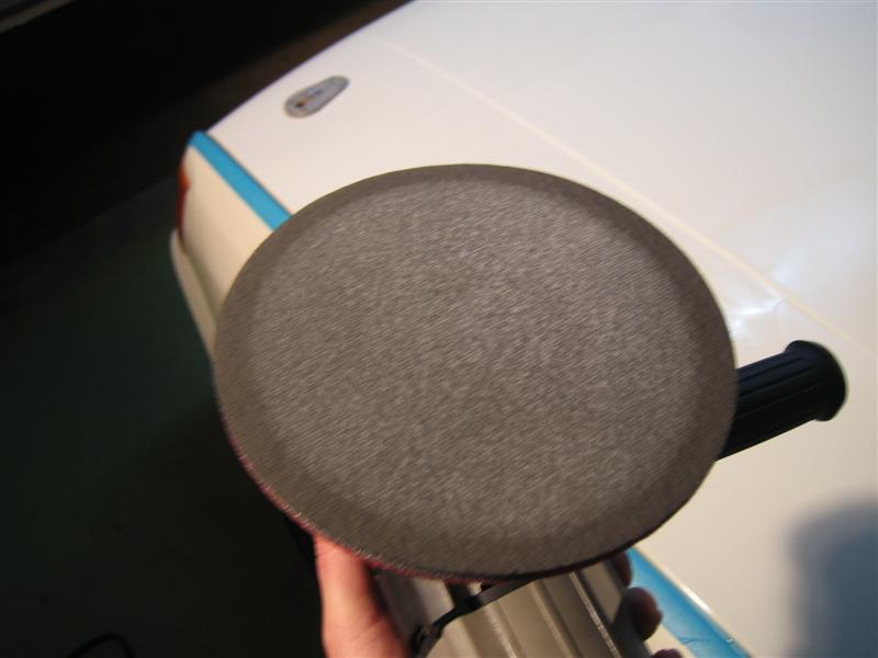

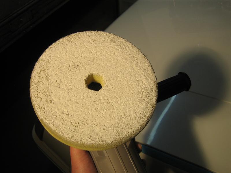

Y esta es la esponja, asi se queda la amarilla, es normal??? Las otras no cojen tanta saturacion
Y el resultado final. Mañana espero acabar el coche al completo, sin tener que usar mas lija o lo minimo, y espero hacer fotos al sol despues de usar sellante y cera

hoy he usado mas polish que la vez anterior con el otro 205 (voy probando como se trabaja mejor, pa eso soy novato y practico diferentes metodos...), pero el resultado es el mismo, se acaba llenando igual, y solo ocurre con la amarilla de corte y el PG, en la naranja con IP no se satura con exageradamente

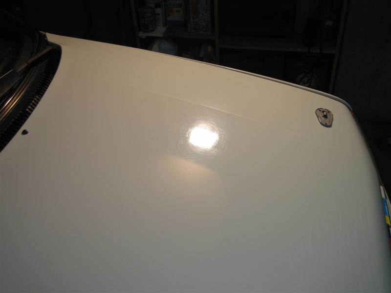

De momento estoy muy contento con el capo, hay que fijarse o que t de la luz justo en el punto para ver los arañazos que le quedan. Al alejarme un poco para ver el coche a distancia, parece que m miraba contento, jeje que cosas... :laugh:

El pg es muy denso y por eso puede q se sature antes, de todas formas usa menos polish, trabajando con la esponja segun la foto no estas haciendo nada. :(

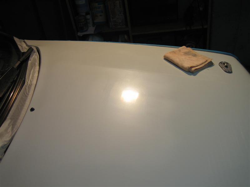

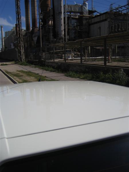

Aqui os dejo las ultimas fotos, ya pulido y lijado el coche al completo, esta mañana he podido limpiarlo para quitar restos de polish y darle una manita de Grojet, falta esperar que cure, darle otra mano, y encerarlo con la Nattys

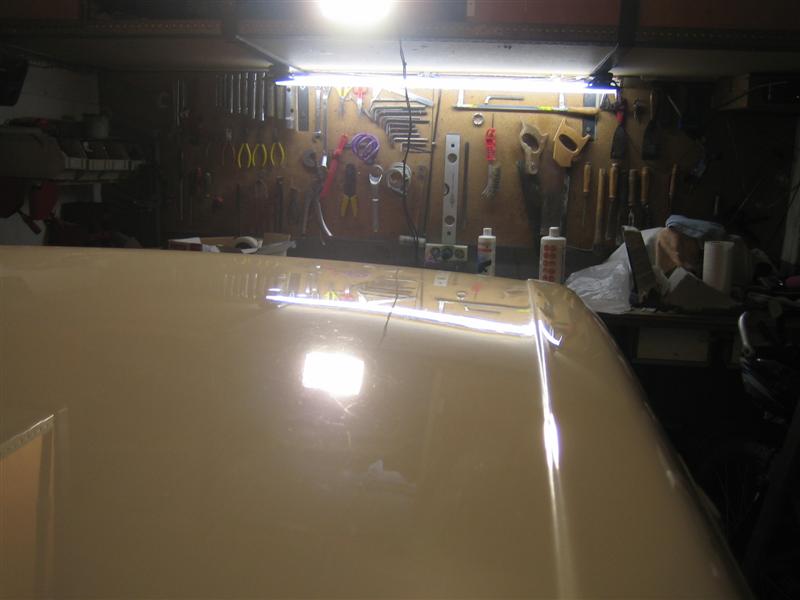

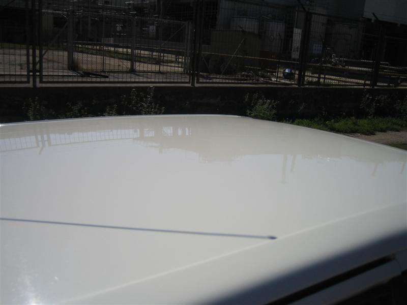

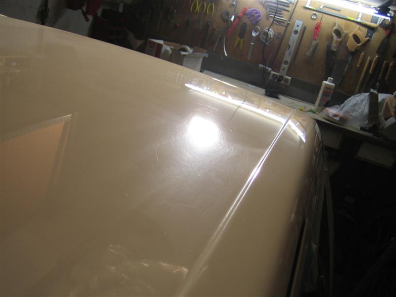

Como podeis ver, el techo tenia arañazos como el capo.
Le pasamos lija 4000, tampoco queria pasarme, ni dejarlo al 100% libre de arañazos la primera vez, no eran simples swirls, pero se ha mejorado muchisimo su aspecto final.

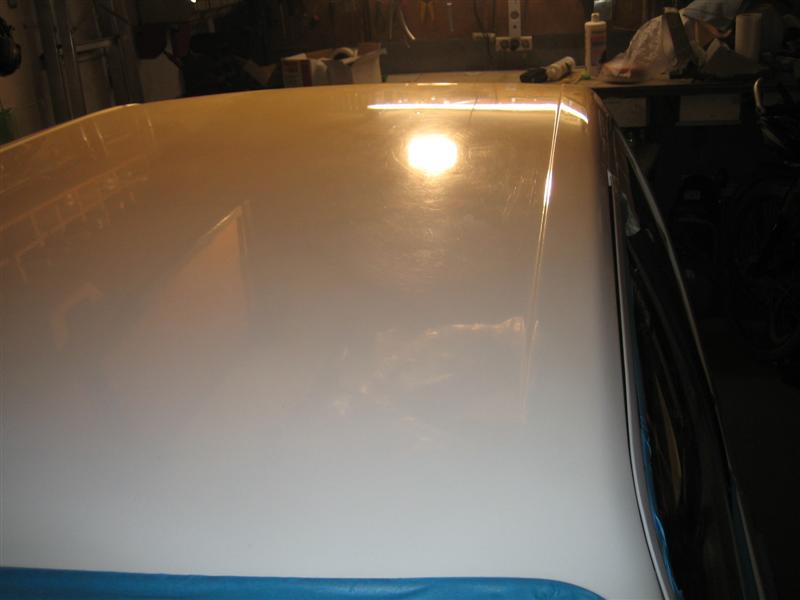

Y asi lo dejamos tras el pulido.

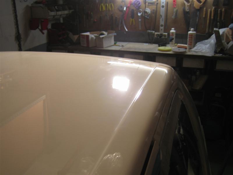

Y ahora a "reflejar", ahora m doy cuenta lo dificil que es conseguir un acabado de detailer en un coche blanco, habra que probar algun combo mas especifico. Quizas cuando lo encere mejore algo el resultado
