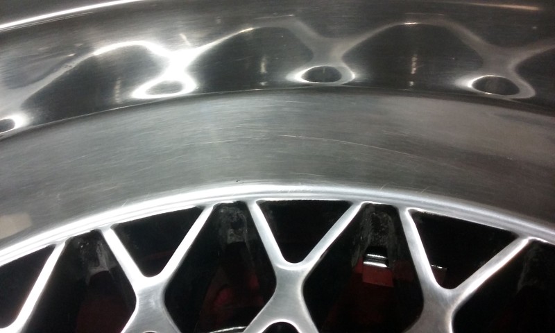

Vamos a acercarnos un poco a ver que tal...
Esta foto merece hacer un poco de zoom.
No se vosotros pero yo...
Y no solo tenían cañones del colorado, sino que también había partes que se habian olvidado de pulir (por segunda vez)

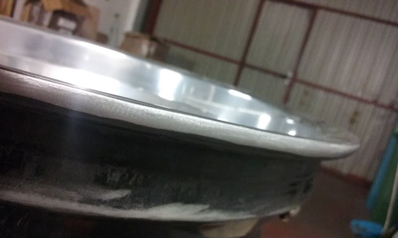

Como tenia intenciones de montar las gomas ese mismo dia, no tenia mas remedio que ponerme a pulirlo yo mismo.
Asi que empezamos por quitar la pintura y barniz viejos con la lijadora...
Para terminar dandole con el pad de pulir.
Y ahora ya si, podemos ir a montar los gomaticos y equilibrarlos.
Motivo por el que habia que pulir tambien esa zona:

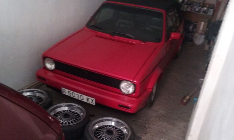

Por ultimo, una foto de familia, que sé que les echabais de menos.

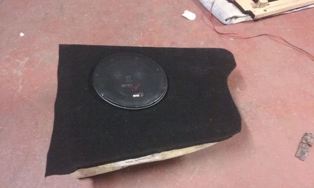

Cuando hayamos dado las capas necesarias (o nos hayamos cansado y nos neguemos a dar mas) podemos empezar con las piezas de madera. Como siempre, primero la plantilla en carton.
Una vez cortada la silueta, la ponemos encima y empezamos a ajustar hasta que entre bien
Y evidentemente, el agujero del altavoz
Cuando ya lo tengamos bien ajustadito, lo tirafondeamos muy provisionalmente para empezar a enfibrar sin que nos mueva y ver si entra adecuadamente en su hogar
Con una de las tapas en su sitio, hacemos las siluetas del resto.
Tan facil como ponerlo de cara a la madera y marcarlo con un lapiz.
Con todas las tapas ya cortadas, podemos empezar a enfibrar y sellar todas las uniones

Y venga va, ahora si, sellamos todas las tapas

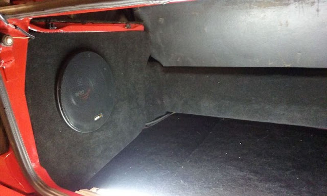

Con todos los cables ya colocaditos, creo que solo nos falta tapizar y montar el puzzle.
Empezamos por el suelo
Seguimos con el lateral derecho
Primero se tapiza entero tal cual y despues se hacen los cortes para la apertura de la puerta y el hueco de la luz
Otra cosa mas que tenemos para montar
Mismo proceso con el lateral izquierdo
Foto de donde quedara el conector
Y a dentro tambien
Y... nah, pues esto es todo
Me queda pendiente tapizar las partes rojas que aun se ven.
Pero eso os lo enseñare mas adelante, que de alguna forma os tengo que mantener enganchados al hilo.
